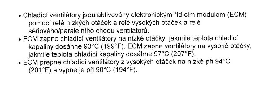

Takže nakonec jsem žádnou poruchu v autě neměl, v servisu nechali auto stát a zahřát co to jde, měli ho napíchlý na PC. Řekli mi, abych neměl strach z toho, že se rafika teploměru zvedá skoro až k maximu, u tohoto typu je to normální. Na základě diagnostiky mi poté vytiskli následující:
-Chladící ventolátory jsou aktivovány elektronickým řídícím modulem (ECM) pomocí relé nízkých otáček a relé vysokých otáček a relé sériového/paralelního chodu ventilátorů.
-ECM zapne chladící ventilátory na nízké otáčky, jakmile teplota chladící kapaliny dosáhne 93 st. Celsia. ECM zapne ventilátory na vysoké otáčky, jakmile teplota chladící kapaliny dosáhne 97 st. Celsia.
-ECM přepne chladící ventilátory z vysokých otáček na nízké při 94 st. Celsia a vypne je při 90 st. Celsia.
- teploty.jpg (45.27 KiB) Zobrazeno 4116 x
