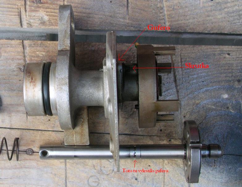

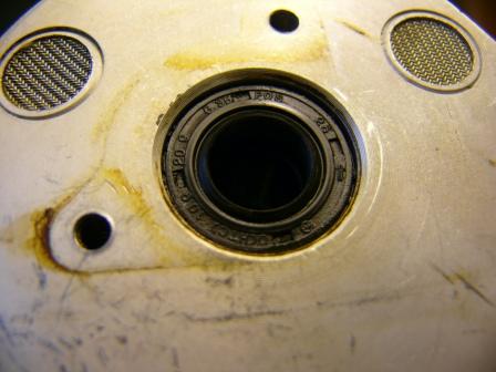

Mozno sa budete divit ale ako som zistil su asi dva druhy rozdelovacov. Jeden ma na hriadelke vyfrezovanu spiralu aby odvadzala olej naspat do hlavy a druhy ma gufero! Nachadza sa v stede tela rozdelovaca. Samozrejme take ktore je problem zohnat. Ma rozmer 10,9 x 20,9 x 6,35. Preto ak je zle tak vam ide olej do rozdelovaca a ten vam okrem toho ze zasvini rozdelovac tak aj rozlepta obal cievky. Skusal som ho nahratit dostupnym guferom 10x20x6 s pouzitim vymedzovacieho gumeneho kruzku zvonka gufera, ale bolo tak na pol roka. Takze teraz riesim bud nove gufero alebo to dat niekomu na sustruhu zvacsit na 22 na co sa da zohnat v pohode. Este by pomohlo mozno nalepit nejaky kovovy prstenec ale kde zohnat presne taky rozmer. Foto by som sem dal ale nechce mi ho nacitat.
Neviete nahodou kde by sa dalo zohnat?

Gumeny O-kruzok je zvonka medzi rozdelovacom a vikom ventilov. Ale toto je vo vnutri rozdelovaca za cievkou a modulom zapalovania. Myslim ze su tam 2 male skrutky co idu dost zle povolit lebo je tam zly pristup. Na fotke je to dobre vidno.
gufero do rozdelovaca 1.JPG (29.48 KiB) Zobrazeno 5000 x

Tu som dal presny popis kde sa nachadza. Foto som si pozical od JRD-cka.

Jaaj..tak potom niesu dva druhy rozdelovacov..kazdy jeden to tak ma to gufero podla mna...lenze preboha naco si to rozoberal az tak komplet?ti tieklo cez to gufero?pretoze ked som menil komplet diely do rozdelovaca aj s cievkou, tak som to nerozoberal nikdy az ku guferu...nebolo potrebne :D

Jasne ze keby mi netiekol tak ho nerozoberam. A teraz mi tecie znova. Problem je s tym guferom. Jednoducho taky rozmer nezozenies. Bud das mensie (20) a utesnis alebo to nejaky macher na sustruhu zvacsi a das to vacsie (22mm). Ja to asi teraz vyriesim tak ze do lozka gufera silikonom nalepim kus pruziny (z hodin a pod) a potom tam natlacim to mensie gufero. Dufam ze to bude lepsie ako teraz. Dal som tam totiz iba gumu a uz mi znova tecie. Cievka aj vnutro je cele od oleja :evil: . A osobne si myslim ze tu cievku vzdy rozlepta olej ktory sa tam pomaly dostava po hriadelke rozdelovaca. Olej vie s plastami urobit zazraky :lol:
