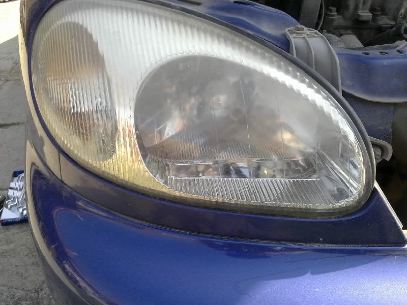

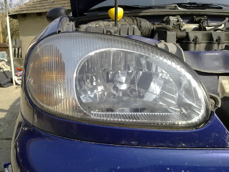

Konecne bolo dnes pekne pocasie , tak som si vynovil predne svetla , nakolko boli strasne zozltnute .
Podla navodu v tejto teme som to skusil a vysledok je vynikajuci , konecne je to akvarium poriadne ciste.
Na obrazku to svetlo nieje take zlte , to preto , lebo predtym uz bola snaha cistit to svetlo roznymi sposobmi, ale marne , iba sa to doskriabalo
Pred
a po
Pouzil sa smirgel 2000 a lesticka tempo .

Zdravim všechny na foru a přeji hezký den :lol: dotaz na " mino 22 " a na co jsi potřeboval tu půlku citronu ??? Tím jsi to doleštoval :lol: ahoj " Vazoun " :lol:

No padol taky nazor ze citron tomu moze pomoct , bol pripraveny , ale nepouzil sa . ono to potrebovalo smirgel . Ale bolest mojej ruky / od toho smirglovania / ma aspon vyditelny vysledok .

a to se ty světla musí odlepit sklo od plastu? nebo jste to leštili jen zvenku... Někde sem tady četl že když se ty světla rozlepí tak je pak problém je slepit díky

Zalezi ako ich mas zazltnute ci z vonka alebo z vnutra.
U mna bol problem ze boli z vnutra lebo predosly majtel pouzival dake zle ziarovky bez filtra. Ale na to som prisiel az neskor ze to je z vnutra ked uz bolo neskoro a bolo po svetlach.
Rozoberalo ich par ludi ale ja osobne to velmi neviem. Zlepit ich nie je az taky problem ako rozobrat :)
Ale pokial ich len z vonku chces osetrit tak nic rozoberat nemusis
