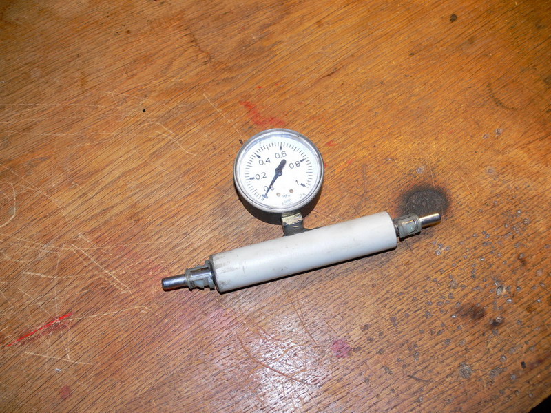

Takové jsem si udělal.

jen prosim te muzes zhruba popsat jak presne to meris?
jak ze stareho filtru?
pokud predpokladam spravne navrtal jsi filtr z boku a vytahnul hadicku na pripojeni budiku.

Ne,ne.Když mi to začlo blbnout,tak jsem vyměnil co se dalo.I palivový filtr.Ten pak stačí rozřezat a koncovky vlepit to trubky na vodu a do té vyvrtat díru na budík a je hotovo.Odpojil jsem filtr a místo toho jsem připojil přípravek a ten naměřil 2,8 baru.
