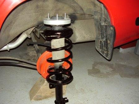

Dobrý deň!
Mám problám,ktorý by som chcel riešiť podložením zadných pružín na NubireI segmantami,ktoré tu boli popisované,ale nebol kontakt na ich zabezpečenie.Bolo popisované ,že sa skladajú každá strana z dvoch kusov,aby sa nemusela demontovať pružina.Keď ťahám príves tak zadná časť na NubireI je dosť nízko a žiadalo by to tak o 2 cm zdvihnuť.Poraďte kde by som tie segmenty mohol kúpiť,prípadne poradiť pri ich montáži.
Ďakujem!

Tomáš to má už urobené a perfektne spoj sa s ním lebo bohužial fotky už tam nie sú ale možno Ti ich pošle bol tam celý postup

Jsem tu , nic jsem nekupoval , to kamarád soustružník . O montáži už jsem ti Mariáne psal mailem.
Fotky sem můžu hodit , ale nemám je v tomto PC , tak snad si vzpomenu ...

Malo penez malo prace hodne muziky...
- DSC00195.JPG (36.86 KiB) Zobrazeno 6615 x
Re: Podloženie zadných pružín na Nubiru I.
Hanzy a jseš si jistej , že to tam bude držet ? Lepí se to ještě nějak ?
MATIZ SE 0.8 r.v. 2000 modrá metla a NUBIRA Wagon SX 1.6 , 16V r.v. 1998 červená, příležitostně s bílým bydlíkem N126e

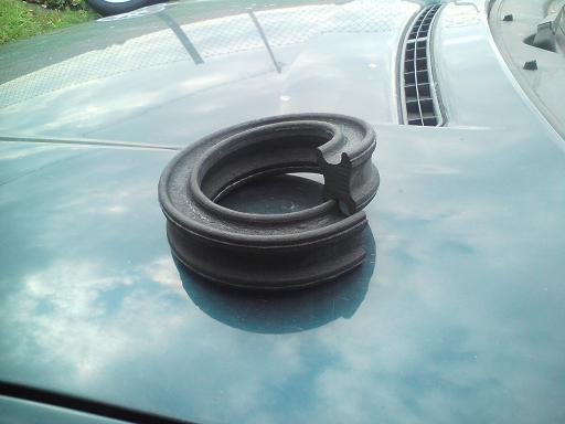

Mam to na Leganze uz pres rok vzadu nebo se mi nechtelo menit i zadni pruziny a sedi to tam super ted to budu davat i do jedne felicie co mame nebo jezdi porad nalozena a je stale dole a tam zatocim aspon 2 asi.Ono to pokud auto nepriznednes ani do te pruziny nedostanes staci prizvednout ona se natahne zatocit do ni a spustit dolu a pekne to sedne a hotovo navic taky muze u tebe kecat na stk naky aktivni nasenec ze to tam nema co delat a tady to nehrozi...a kdyby tak prizvednes vyndas a po stk das zpatky...Tomáš píše:Hanzy a jseš si jistej , že to tam bude držet ? Lepí se to ještě nějak ?
Z STK nemám strach , už jsem to tam měl , když mi s ní byl PETRM na technický ....
Kde se dá ta guma sehnat ? Jestli jsem to dobře pochopil , tím že se natočí do závitu to asi přitvrdí tu charakteristiku , ne ?

Jj kdyz je s autem na stk spravny clovek tak se to neresi...
Ja to schanel nebo mi rekli ze neco takoveho existuje a az jsem se dopatral k jednomu prodejci ve FM ktery to prodava...jinak pochopil si spravne zatoci se do zavitu pruziny...a je hotovo a co se tyce pritvrzni castecne mozna ale ja jsem zadne nepozoroval hlavne to prizvedne a ja potreboval aby to neklesalo pri zatizeni tak dolu kvuli sirokym kolum a podlozkam...a chystam se tam flaknout jeste jednu nebo porad hrnu jak mi sednou dozadu jsou moc meke ty pruziny...

Hanzy to tie gumy sa predávajú v metráži,alebo narezané na jeden závit?

Hanzyku , vem sebou na sraz (Jedovnice ?) metr toho zázraku . Co to koštuje ? Vzal bych si na zkoušku , přecejenom jsem s výškou auta spokojen , ikdyž jedeme rodinka s věcma v kufru , ale jak za to chňapnu karavan , tak to dřepí na zadku....
