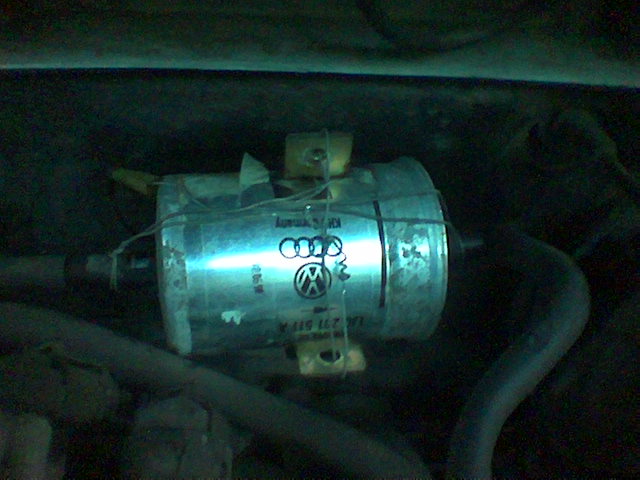

Jedna fotka pro pobavení.
Pri cestě na chalupu mi strašně smrděl v autě benzín a po příjezdu
jsem zjistil že mi teče...spíš stříkal benzín z filtru po celém motoru,
tak jsem volal bratrancovi jestli něco nemá a našel jen tenhle
použitej z passata,byl trochu větší,ale jak vidíte tak jsem ho tam
narval a na cestu do prahy stačil.Po příjezdu jsem ho hned vyměnil
za nový.
