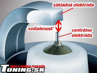

a co to je ten odtrh? mi nieje clekom jasne. dakujem

odtrh je ta vzdialenost medzi elektrodami -i :) kukni obrazok, ospravedlnujem sa za reklamu ale bolo to najrychlejsie najdeny schopny obrazok na dostatocnu ilustraciu :shock:

hmm no dobre ale asi ako velky ten odtrh ma byt? :) je tam nejaka presna specifikacia ze kolko mm?

No U Geldy bejval originál odtrh 0,6mm a na plyn mi nastavovali 0,6mm. Takže bych tipoval o 0,1mm menší než u pohonu jenom na benzín. Jo a muj dvorní plynovej mechanik mi nedoporučoval svíčky s více elektrodama. Prej je lepší jedna která dá pořádnou jisktu.

Original odtrh na sviečkach NGK BKR6ES-11 na 1.6 je 1,0-1,1 mm , na plyn ma byt odtrh 0,7mm
