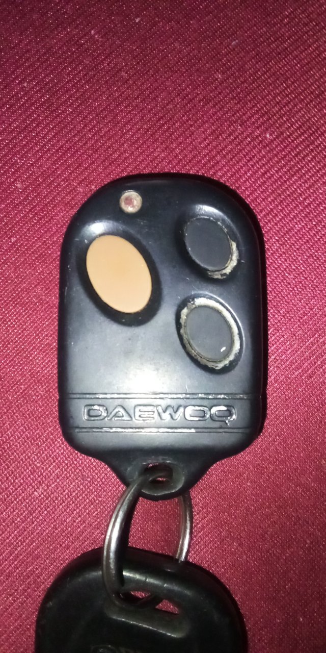

Re: Dialkove ovladanie
Moje pôvodné je toto.
Ale už pomaličky odchádza.Niekedy musím byť až pri aute.
Pokiaľ viem tak to bola vada od začiatku, aj moja leganza niekedy chytí z 20 metrov a niekedy ani keď stojím pri nej.
Ako sa páruje bohužiaľ netuším
"Od začátku" nejspíš ne, spíš jak ten klíč "stárnul".
Mám podobnou zkušenost, ale indentický originální klíč jsem ještě sehnal u Drafela a spárování s autem je otázka pár minut pro toho, kdo má originální Daewoo diagnostiku. Psal jsem o tom před časem např. zde:
