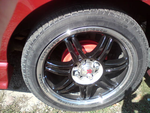

No berem to, že blatníky vytahovat nejdeš takže max. šírka podložky by nemala byt vačšia ako to čo si nameral, lebo pri prepružení vbehne koleso poza blatník dovnútra a može on dret alebo hocelý ohnút a prerežeš gumu. Ja som dal podložku od iného disku(proste bola širšia ako mohla) a tu je výsledok, pozri okraj gumy.
Kašli na to čo píšu o šírke náprav.

Pajin

aha... no ty kola sou moc pekne.. jj proste at to pri poruzeni nedre.. vychazi to asi tak do predu 10mm a dozadu 25-30mm
