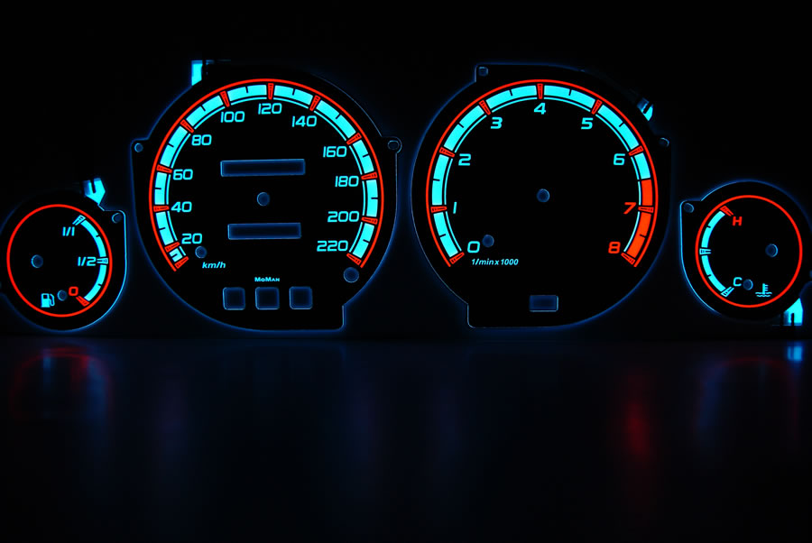

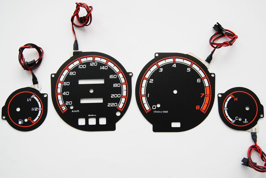

Na moto Allegro som objavil zaujimavé podsvietenie budíkov , má to už z Vás niekto namontované ?
http://moto.allegro.pl/moman-indiglo-da ... ml#gallery

Tak to by se mě líbilo -i
