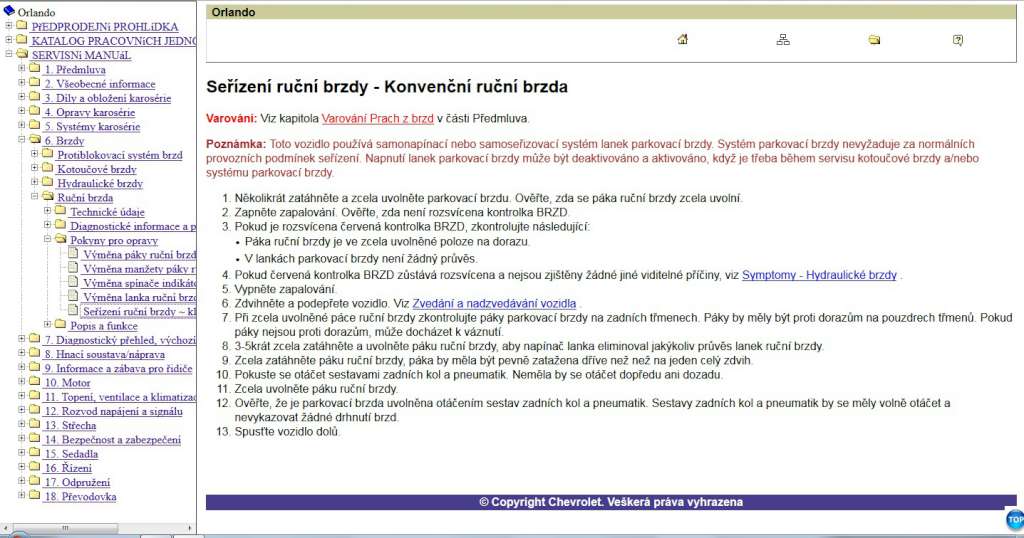

				muže mi někdo poradit jak se dostat k přitahnutí ruční brzdy u orlanda
				Re: r
				Napsal: čtv čer 11, 2015 12:02
				od Laco71
				..hmm , tak to by zaujimalo aj mňa....
Ked som bol na prvej a zaroveň aj poslednej servisnej prehliadke v autorizaku ,tak cez sklenenu vyplň som trochu sledoval mechanika a zdalo sa mi,že niečo šteloval na pedáli brzdy...ked bolo auto na zdvihaku
ale nie som si na 100% istý
pomohla by dobrá servisná priručka ...
