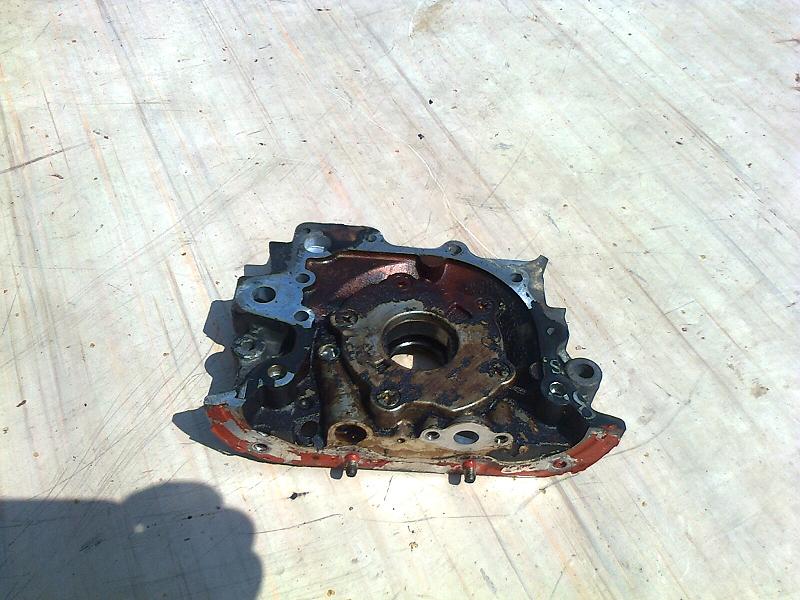

Ahojte,
výmenu som urobil podľa knížky DAEWOO MATIZ Jak na to?
Poznámky:
- olejové čerpadlo bolo poriadne zakarbonizované
- bok motoru nad olejovou vaňou bol zakarbonizovaný

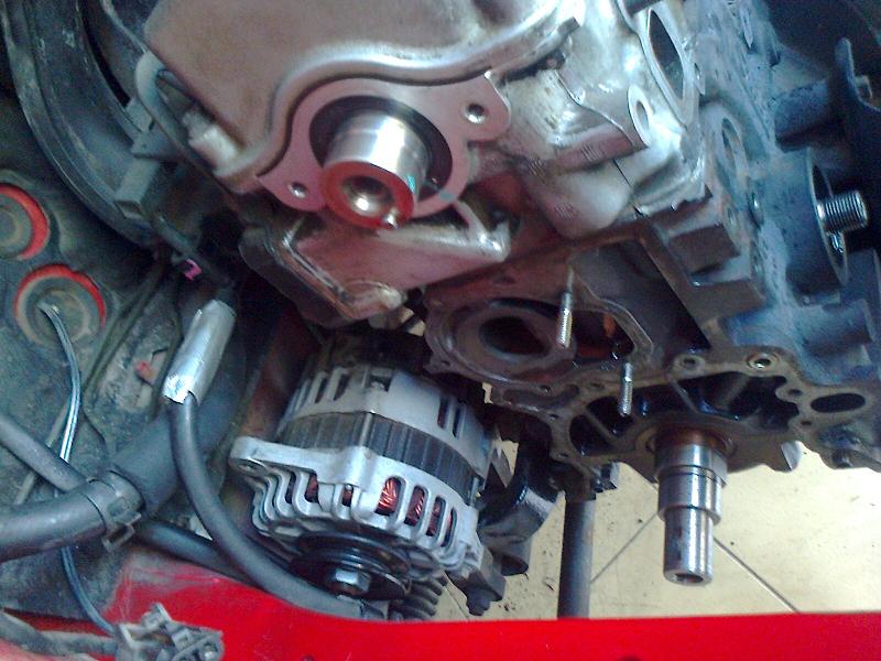

- vodná pumpa hoci bola dobrá, otáčala sa už ťažko
P.S.:
Ďakujem Palixovi za telefonickú radu (vodná pumpa sa nedá odmontovať musí ísť dole ľavý držiak motoru).
