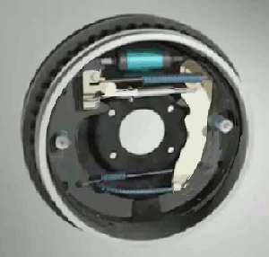

No podle te fotky a jak jsem se díval kdyz se zatahovala ručka tak sem viděl vzdycky jak se roztahuje jedna celist druha stala...

Roztahovat by se měli obě, i při použití ručky.
Snad to bude s tý animace patrný. Dělal jsem to na rychlo, tak se omlouvám za kvalitu.
- ručka.gif (82.11 KiB) Zobrazeno 7868 x

Slídil to má perfekt. páka která to ovládá je jednozvratná (pokud si ze základní školy pamatuji) a proto je na tu přední paknu trochu větší síla tak naprázdno chodí jen ta přední. až se opře o buben tak se změní na dvouzvratnou a půjde i ta druhá.

přesně tak, stejně jako voda či elektrika se vydá cestou nejmenšího odporu, tak i pakna brzdy se hne ta, která jde volněji. nic se ale neděje, pokud se pakna v pohybu opře o brzdový buben, začne se pohybovat i a druhá..... jak zde někdo psal, pakny jsou náběžná a úběžná, náběžná je ta kterou prasátko tlačí proti směru otáčení a úběžná ta kterou po směru otáčení. Existuje i řešení tzv. dvojnáběžné brzdy, ty mají dvě prasátka a v podstatě obě pakny jsou pak náběžné.... tyto brzdy brzdí lépe ve směru jízdy, ale např. při couvání, kdy jsou v podstatě obě pakny úběžné skoro vůbec. tento typ brzd se používal, ale jen na předních brzdách, vzadu byl téměř vždy jen jeden váleček tak jak to máš na kalosu . Tolik z historie brzd .....
