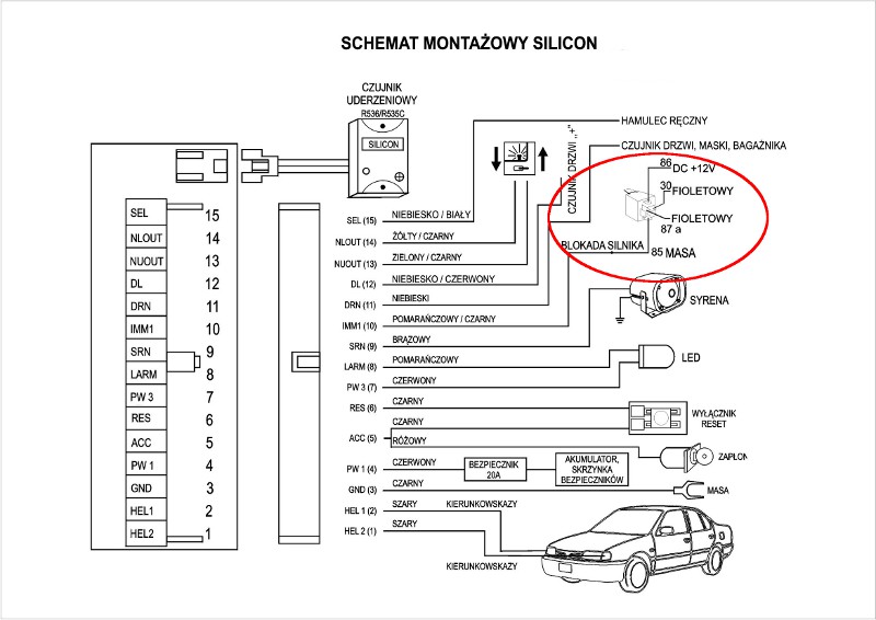

Omlouvám se za špatné informace nejedna se imobilizer ale o alarm značky Silicon tx07 auto jde odemknout a zamknout ale už nejde nastartovat kontrolky svítí okna jdou dolu světla svítí, vyměnit sem baterii i v oladači k alarmu.Má někdo zkušenost s tímto alarmem.

Zkus jít po drátech, jestli víš kde je ukrytá hlavní jednotka alarmu. Možná někde bude relátko, kterým se odstavuje motor. Pokud to dlouho stálo může být"přilepené" nebo zaoxidované.
Jinak to skryté červené tlačítko se montuje pro případ, že ti třeba dojde baterka v dálkáči, abys mohl odjet, když nemáš možnost ji hned vyměnit.
Přímo s touhle značkou zkušenost nemám, ale pokud ti funguje odemčení a zamčení, mohlo by to být tohle.
