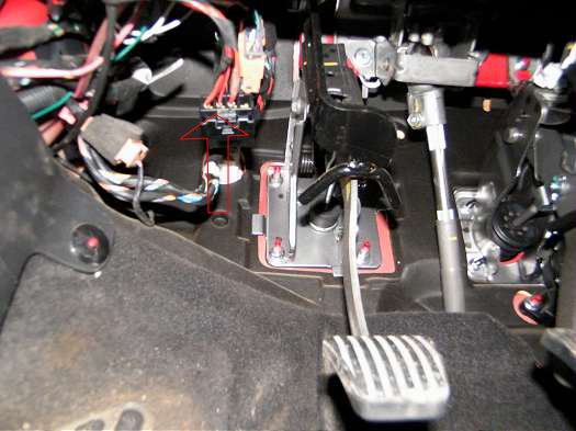

U Avea je podle mě vyvedenej dobře přístupnej vývod třeba do hodin. Když vyndáš hodiny tak to vypadá takhle:
(mě stačilo za kryt hodin zatáhnout směrem nahoru, a pak povolit dva šrouby co držej hodiny)
Ale já mám Aveo ne Kalos.

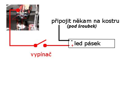

Pokud to chceš na vypínač, tak třeba na první z těhle drátů přijde připojit plus.
Asi takhle nějak: :)
Vypínač si umísti do palubky, jakejkoli, aby trochu vypadal. Kudy protáhneš dráty, už musíš vyzkoušet, Kalose jsem viděl nejblíž asi ze dvou metrů. :mrgreen:

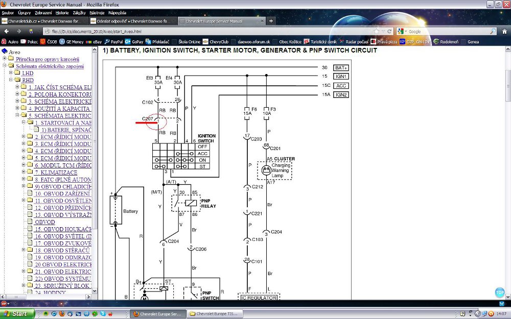

Jsou to vývody od baterie přes pojistky. Ten levý je přes 30A pojistku.
Tohle by mělo být ono: (po kliknutí na obrázek se zvětší)

Spravi lsom foto čo tam mám ja
