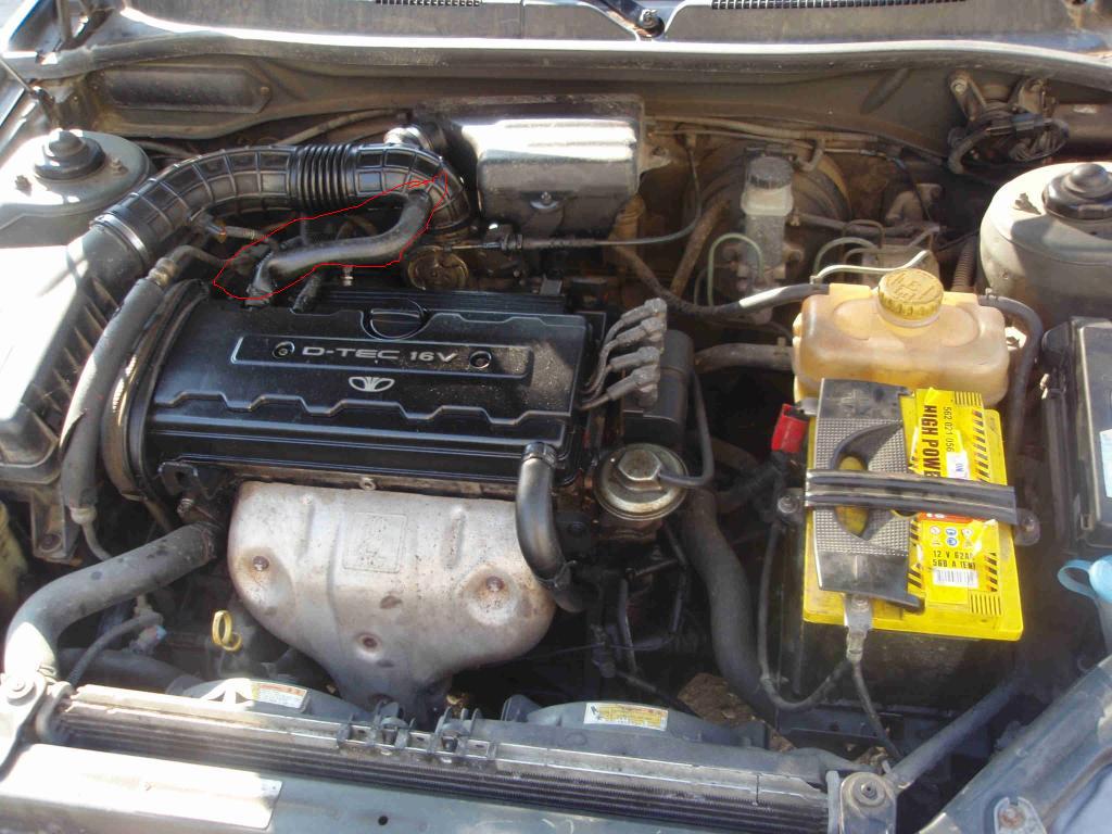

caute chlapci otazka asi skor prave pre tych co maju legu s plynom,...chcem sa sa spytat ako mate spravenu hadicku na obrazku?ja ju mam odrezanu a z vika je vyvedena dlha hadica ktora nikam nevedie az dole za motor...na druhom konci od sania je zaslepena...domnievam sa ze je to tak spravene prave kvoli plynu .mate to tak aj vy ci to mozem spravit original?

No ta hadica je odvetrávanie ventilového vieka a to že je vyvedená dole tak neviem či to má dáký vplyv na motor ale zatial ju máme všetci nasadenú ako má byť tedy skové kolienko a treba to udržovať v čistote aby nebola zaneseá to robí problémy,čiže pre LPG to odpojené nie je :idea:

ok takze dňtu hadicu dam normalne ako ma byt..

Ja som prave zistil, že má tu hadicu odspodu uplne vyžratú a prederavenú. Som sa čudoval, že prečo mi idu do kapíny splodiny... čím sa to mohlo stať? Mohol to spraviť olej??? Nechápem. Hadica sa zvnutra uplne rosypáva a vypadávajú s nej malé kúsky gumy -P

Je už stará, časom stvrdne a treba vymeniť. Výpary z oleja a teplota ju postupne zničia.
