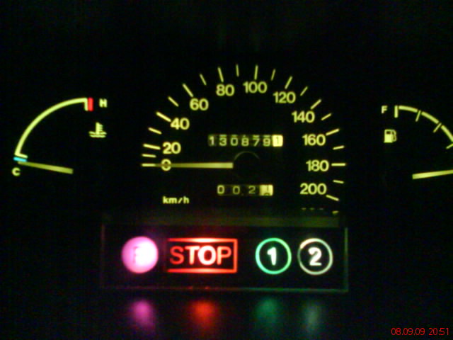

Mal som problem, že na palubovke chýbajú kontrolky na prístrojovke.Neviem prečo ich tam vyrobca nedal.Až po namontovaní kontrolky na drzdy som zistil,že mi ostáva svietit aj ked som už bol v pohybe.Musel som na vypinač pri pedáli prilepiť asi 4-milimetrový plastový krúžok.A už je to O.K.A ked som bol už v tom, tak som si vyrobil aj dalšie kontrolky viď foto.Spiatočka,brzda,svetla 1,svetla 2.Čauko JOZEF.

Napad pekny, prevedenie tiez velmi pekné (aj ked podlamna zbytocne velke), len mi celkom unika zmysel
, este ta spiatocka, ale tie ostatne to mi celkom nejde do hlavy

Jestli se nepletu,tak je to na aut.převodovku ne?

Zajímavé, ale k čemu to je?

Tak pre všetkych:1.Kontrolka na spiatočku.Nie vždy chodim autom JA.A ten kto nevie,že treba vytiahnuť maximalne hore a potom zaradiť. 2.O brzde som napisal hore predtym. 3.Kontrolky na svetlá č.1 je na obrysovky. č.2 na stretavačky. A čital som už aj o automatickej prevodovke 3 a 4-stupňovej..Kde by sa dala zohnať?Dajte vedieť.

Akou technologiou si to vyrobil ?

Postup vyroby je jednoduchý.Šablona je vyrezana do folie na plotri.Ta sa nalepi zo zadu na originalne 3mm zrkadlo a prepieskuje sa kym nezlezie farba a meď.Potom to treba zapasovat do pristrojovky a podsvietit žiarovičkami.Diody 3V s odporom sa neosvedčili.Odpory moc často odchadzali.Použil som 12V žiarovečky, ktore som odletoval zo stareho receiveru z auto-audio sustavy z mojho stareho auta.Ak by niekto chcel, tak dodam aj podla vašho nakresu hocičo podobne.Čauko JOZEF.
