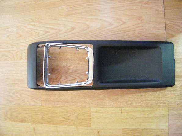

Vymyšleno. :D
Konzoli očalouním a pak do ní vlepím ten chromový rámeček. Celej ho pod tou koženkou zaleju epoxidem. :mrgreen:
Jen to bude dva dny trvat, koženku lepím chemoprenem a pak musím do zítřka počkat, až to bude držet, abych ji mohl napnout přes rohy, a vytlačit tu "misku" pod ruční brzdu.
Takhle tam bude ten rámeček:

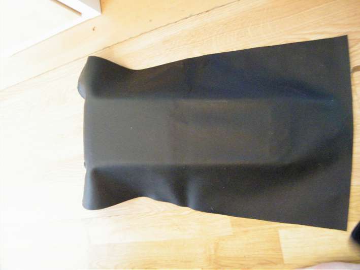

Koženka se dá tvarovat pomocí horkovzdušky.
Namažu obě lepený plochy alkapranem, počkám 15 min, pak lepím k sobě a na velkejch ohybech pomáhám horký vzduchem. Jen se to nesmí přehnat, aby se nespálila. Někde sem četl, že optimum je 50-60 °C. A maximum 75-80 °C. Ale já to beru odhadem. :D
Pro dnešek končím teď musí pořádně proschnout a zítra se pokusím to dodělat. Jde to pomalu.

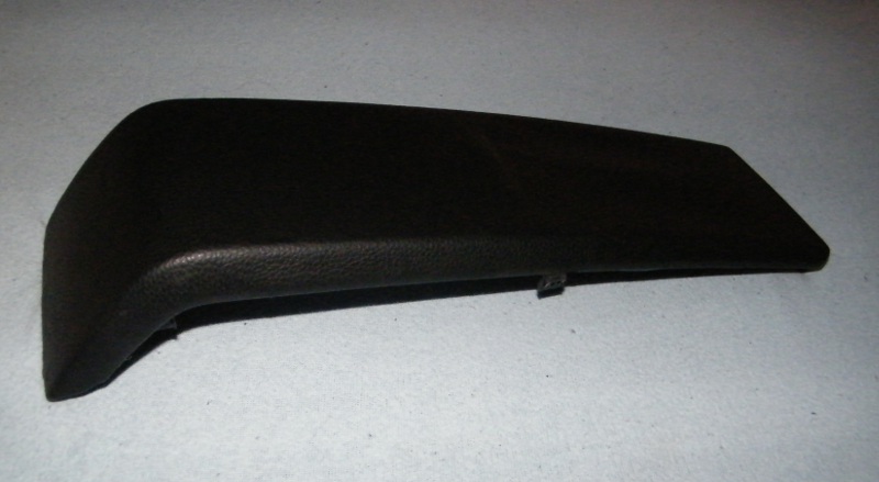

Ale teď už to dorazím. Snad zítra to už bude hotový, už zbývá jen zbrousit tmel, a vyříznout otvor pro rámeček. :roll: Bych nevěřil jak se ten tmel rozpálí, když tvrdne. Jsem ho musel chladit pod tekoucí vodou, aby nepropálil tu koženku. :mrgreen:
konzole 001-K50.jpg (21.89 KiB) Zobrazeno 4562 x
konzole 002-K50.jpg (24.24 KiB) Zobrazeno 4562 x

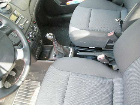

Hotovo. :D
Ta řadička mohla bejt ještě tak o 1cm níž, ale už ji předělávat nebudu.
