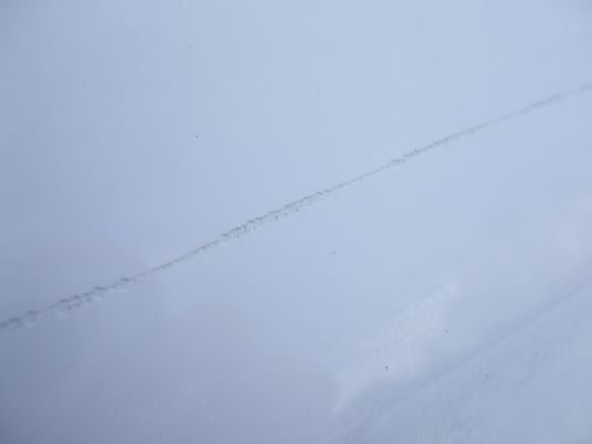

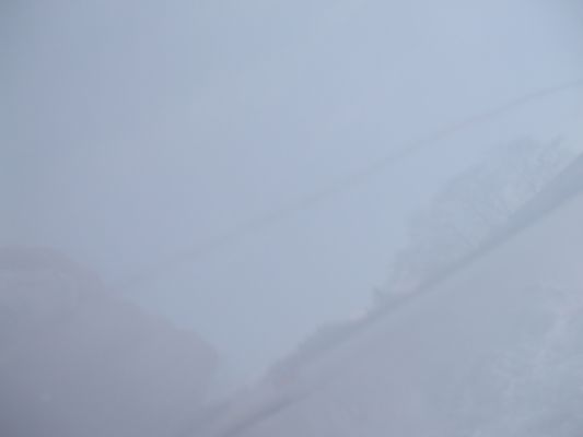

dnes aj mne pribudol škrabanec od vandalov. Zatial špekulujem ako to budem riešiť. Asi to len pretrem opravnou farbou (mam taku malu fľaštičku so štetcom vo farbe auta) a potom asi priehľadným lakom na nechty.
veľkosť škrabanca.
detail
detail

Vem to nejdříve Tempem na staré laky a potom to přetři -i

Jsou to parchanti -P Aspoň, že dle fotek to nemáš až na plech :PP:

Nedalo mi to a pustil som sa do toho. Natrel som to farbou, ale nenechal som to úplne zaschnúť a po 15 minútach som to drhol švédskou utierkou (nič iné nebolo po ruke), až kým natretá farba nezišla z laku dole. Ostala len v tej ryhe. Takto som to zopakoval 4 krát. Teraz mám tú ryhu vyplnenú farbou zarovno s lakom. Už len kúpiť niečo na preleštenie. Chcel som to nafotiť ale ani zasvet neviem na to zaostriť.
