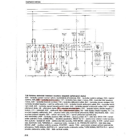

Hynek
Příspěvky: 1345
Registrován: sob bře 11, 2006 20:53
Bydliště: Hopsa hejsa do Brandejsa
Re: Palivoměr
Příspěvek od Hynek »
:D Chlapci , opravdu jsem se srdečně zasmál té úvaze o ochlazování odporu palivem.Už v základech fyziky na základní škole jsem se učil, že mimo uhlík,každý vodič se chová tak, že čím je teplejší , tím má větší odpor. Takže podle výše uvedené teorie, po zahřátí odporu,při "vynoření z paliva," jinými slovy po zvýšení odporu obvodu se žárovka rozsvítí, je horetní nesmysl. A navíc, chtěl bych vidět někoho, kdo by takový systém dal do výbušného prostředí nádrže.
Pracuje to následovně: Plovák otáčí v závislosti na výšce hladiny paliva pomocí páčky proměnným odporem, který ovlivňuje "vyvážení" ukazatele paliva v můstkovém zapojení. Ručička měřáku paliva se tedy pohybuje v závislosti na výšce hladiny paliva. Na tomto systému je nainstalován i kontakt / viz schema zapojení/ který sepne při poklesu hladiny paliva pod určitou mez.To, že se rosvěcuje ukazatel rezervy postupně, má na svědomí "tlumící odpor" omezující velké kolísání ručičky ukazatele paliva, který je v momentě sepnutí kontaktu rezervy do obvodu rovněž zapojen. Mrkněte na přiložené schema a bude to jasnější. :roll: :roll: :D

Dark69
Příspěvky: 1338
Bydliště: v Nexii :)
Re: Palivoměr
Příspěvek od Dark69 »
Hynku dikes za schemu ale nevyznam sa v schemach skusim to prezriet s elektrikarom..ale schema pomoze pretoze zatial som ju nemal a hladal som ju :D No a k veci teraz!
Rozobral som uplne plavak a vyfotil vam ho pretoze trochu si sa zmylil.....Palivomer je samostany aj rezerva je samostatna ! Rezerva nieje zavisla od palivomeru ! pozri foto ! Pod cislom 1- som oznacil palivomer, tam vidno ako ide od toho kolika kablik rovno na ten plosak palivomeru. A pod cislom 2 - som oznacil rezervu, tiez tam vidno kolik od ktoreho vedie kablik samostatne popod tu skatulku s plosakom palivomeru, ten kablik vedie rovno samostatne k tomu valceku co som pridal foto v minulom topicu ...takze asi vsetci sa mylime alebo ja uz neviem :D
