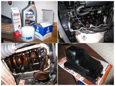

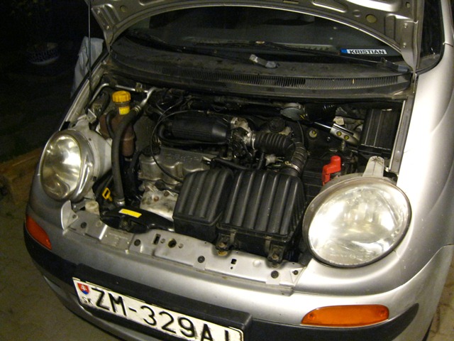

Pridávam foto z posledného zásahu do Matiza. Tesne pred Veľkonočnými sviatkami sme vymenili olej (po cca 10 tisíc km, čiže v norme, ale prepálený bol riadne) a samozrejme aj filter mám nový. Pretesnil som aj olejovú vaňu + očistil a natrel a konečne som vymenil aj gumvé tesnenie pod tým kovovým vekom s nápisom M-TEC.

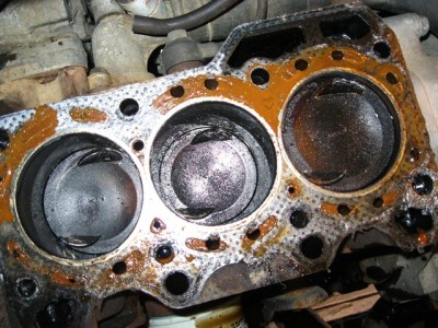

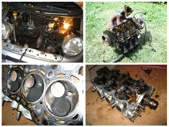

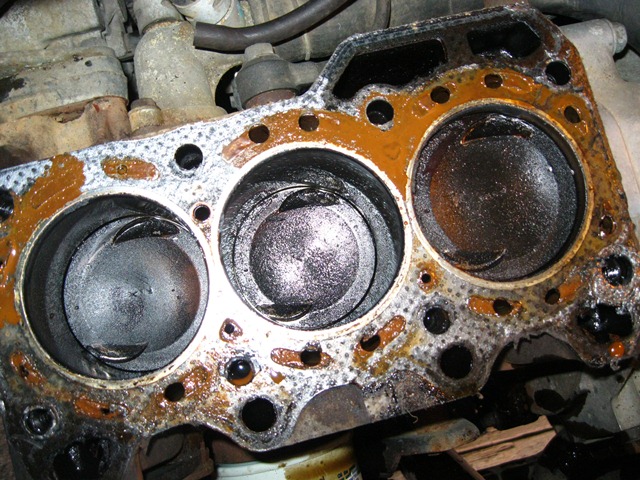

Takže dnes som konečne vytiahol hlavu so sacím potrubím aj rozdeľovačom aj so zberným výfukovým potrubím. Ako sa ventily obtlačili do piestov je na fotke. Potom som to všetko z hlavy odmontoval, aby sa mohla hlava zgenerálkovať. Zajtra tatko objedná ventily, remeň, kladku, tesnenia a vo štvrtok by sa to už mohlo pohnúť. Otázne je, kto to všetko zloží a nastaví?!

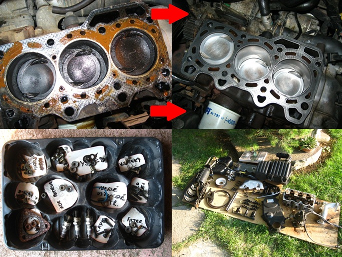

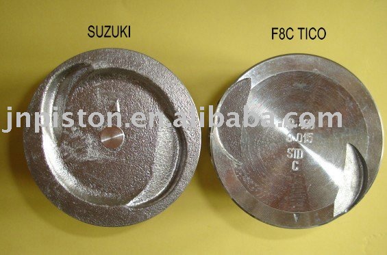

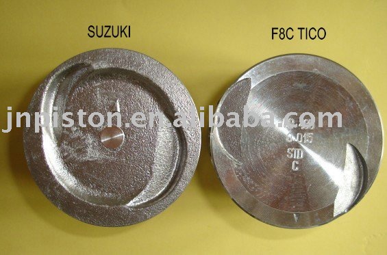

Že vraj sa žiadny veľký rachot neozval, len proste zhasol motor, po vyradení sa teda úplne zastavil. Ale nechal si sa nachytať, ja tiež... tie značky sú tam od výroby (piesty majú taký tvar), je nelogické, aby sa do masívnych piestov označili ventily a ešte tak presne. Podkladám obrázkom nových piestov.MATIZ 1999 píše:Tak přeji úspěšnou repasy.
Zeptej se táty jaký zvuky se ozývaly z motoru ,když prasknul řemen?podle těch důlků v pístech to musel být dobrej rachot.
P.S. není lepší koupit motor z nějákého bouraného Matizka?
Neviem či by bolo dobre kupovať iný motor, pretože by sa to malo dať v pohode opraviť. Má za sebou už 198 tis. km, ale dobrú spotrebu, zatiaľ ho nechceme meniť (ešte tak 100 tis. by mohol vydržať
Ešte doplňujem fotografiu vyčistených piestov a vymontovaných roztriedených súčiastok. Inak uznávam, že sem už dávam hovädiny, ale keď máte čosi zaujímavejšie tak sem s tým!
Momentálne čakáme na nové ventily, ale meniť a zabrusovať ich bude automechanik.

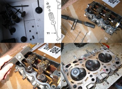

V prípade, že by ste niekedy menily ventily, podložte si pod vetily zkrčenú handru, aby sa pod talakom ventily neuhýbali. Je to dobré robiť vo dvojici - jeden zatlačí "T" prípravkom na pružinu a druhý jemnou ihlou zhodí alebo nahodí dva zaisťovacie polkrúžky (ďalší fígel - trocha vazeliny na drážku ventilu uľahčí prichytenie polkrúžkov). Potom, pružiny smerujú tak, že redšia a hrubšia časť pružiny je hore a hustejšia tenšia sa dotýka o hlavu. Dnes som veľa neurobil, resp. skoro nič, len zložil hlavu, zajtra možno začneme kompletizovať. Mechanik nám okrem prípravku dokonca požičal domov momentový kľúč, za ktorý som mu vďačný, lebo čosi také som v ruke ešte ani nemal.

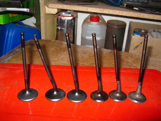

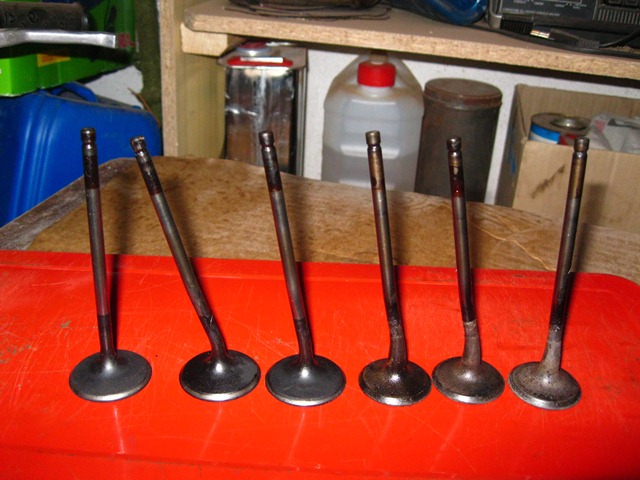

V prílohe je fotografia "opitých" ventilov a štvorfotka nahadzovania nových. A ešte jedna poznámka: Zistil som, že slávna kniha "Jak na to" je pekne na h... ehm k ničomu, pretože sa tam akosi neviem dočítať ako od základu nastavím motor, ale nejako si preda musíme logicky poradiť.
