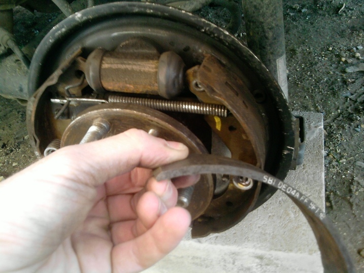

ahoj všetci .. no dnes večer som išiel do mesta ..auto bolo odparkované asi 3hod. a ked som si sadol do auta naštartoval a cuval z parkoviska ..zrazu mi zadné koleso zablokovalo a nič .. ani dopredu ani dozadu .. lavé zadné koleso .. ručnú som nevedel vytahnut ... rozobral som bubon .. a čo som zistil .. no ferrodor bol v P..... normalne sa to rozpadlo .. ferrodor je len lepený na železnu platničku .. a to padlo dole .. lepidlo pustilo .. taže POZOR!!! teraz mám nervy a zajtra idem do mototechny si objednať komplet zadné na jednu aj na druhu stranu .. konec... jooj a valček je tiež hrdzavý ...

Tak to nepotěší,chápu že se to odlepilo z těch železnech púlkruhů,což by se teda stát nemělo,to je i dost nebezpečný,třeba na dálnici
Rezavej váleček na bubnu jsem neměl ani na 120 škodovce,snad to bude fachčit bez problémů a byla to jen náhoda

no z týchto sa to odlepilo .. a na to sa nevztahuje záruka??? toto je čo za systém? ... :@ nenormalne to je ..

tieto čo mi odišli boli origo chevy od výroby ..čo boli original v aute .. mám naj. 55tis km a jak som sa pozeral tak este neboli až tak opotrebované... no nič .. zajtra idem kupovať dielce ...albo si aspon objednať ... potom aj nafotím .. a dám foto .. Ladinek aj tebe nafotím hudbu ..len teraz toto musím vyriešiť .. :/

na záruku zapomeň je to spotřební materiál. Po 55000km to již není ani výrobní vada ale provozní záležitost. Osobně bych to nijak dramaticky neprožíval a 16e nebo 500kč není zas tolik abych to nemohl investovat do brzd. Ale jinak se tomu taky divým že se to rozlepilo. Možná vlhkost mráz a náhlé prudké brždění? Orezlé brzdové válečky tomu napovýdají že se ti nebo nám tam dostává voda. Osobně jsem to ještě nemněl sundané takže nemohu posoudit v jakém stavu to mám já. Ale zajímalo by mne kdo sundával brzdový buben a v jakém stavu to má.

Dával som to dole , menil som štifty za dlhšie a všetko bolo OK , ani hrdzavé to nebolo.

takže tu je foto ako som dopadol .. už som si objednal ATE brzdy ...mením aj druhú stranu

ja som nedavno cistil bubny, a oblozenie je este celkom fajn, a to mam takmer 80 000 km
