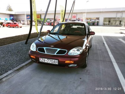

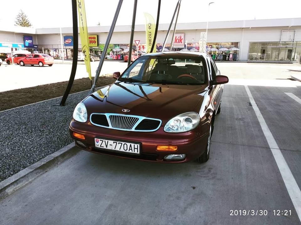

Kúpili by ste si dnes leganzu?
Áno, zrovna dnes (30.3.2019) som si leganzu kúpil :)
