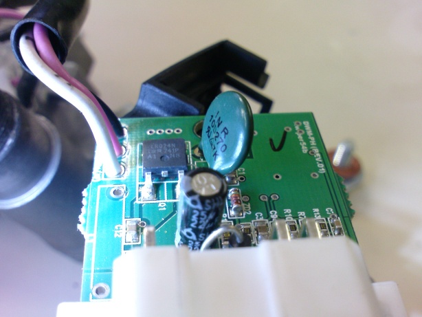

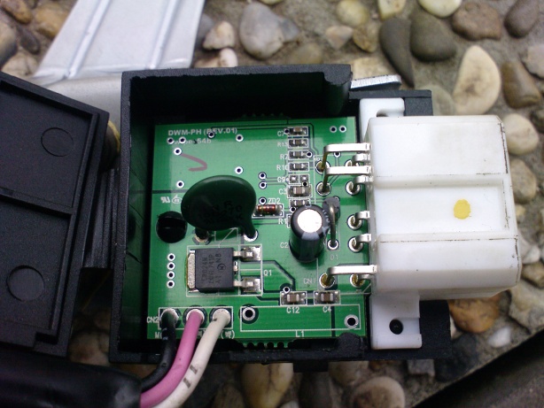

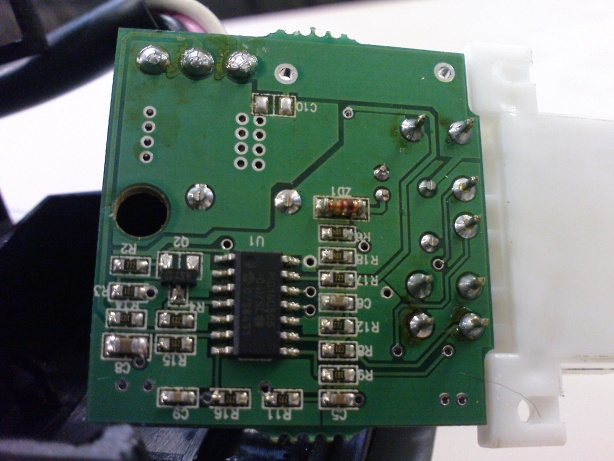

Tady vám chci ukázat zadní stěrač který má pevně danou časovou 5 vteřinovou dobu která mně nevyhovovala tak jsem jí upravil na 15 vteřin a na zadní sklo to stačí.Musíte rozebrat černou krabičku do které se zasunuje napajecí konektor a změníte kondenzátor který má 22µF na 25V.na 60µF na 25 až 30Voltů.
- 3 vrch kondenzátor.jpg (88.76 KiB) Zobrazeno 3198 x
- 2 spodek.jpg (116.24 KiB) Zobrazeno 3198 x
- 1 vrch.jpg (113.3 KiB) Zobrazeno 3198 x
