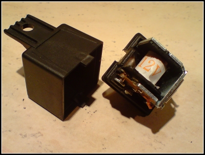

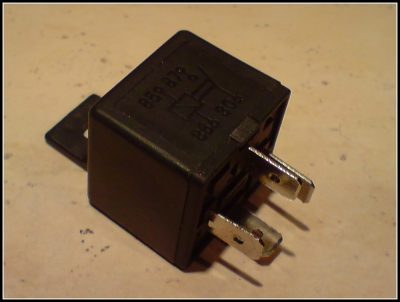

No čav napojíš to cez takéto relátko -P a máš to :D tú schému musím najprv nakreslit a potom odfotit :D
