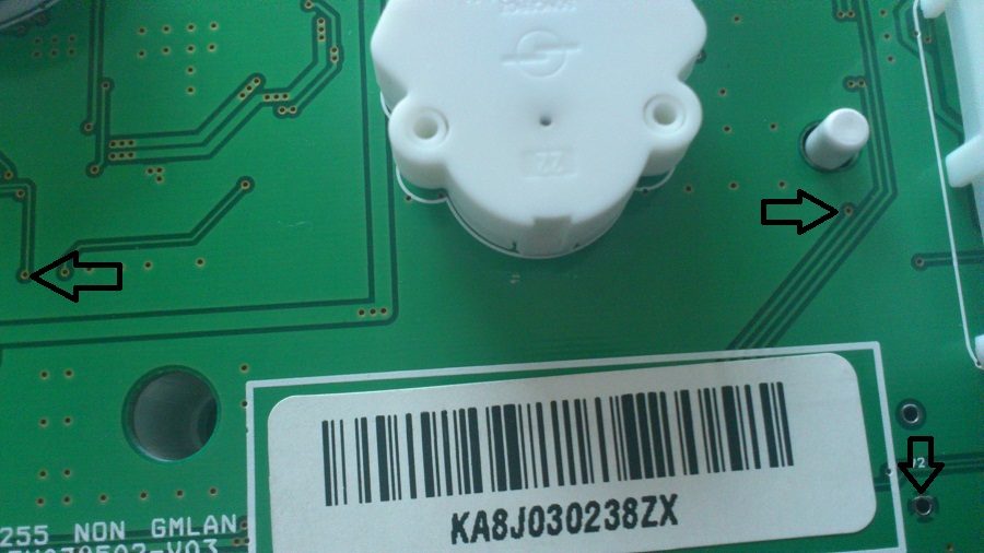

				takže Rastom ještě jedna otázečka,tu je foto s popisem a tu si tedy naletoval a vlastně propojil,že

				Ahoj Luki.
Pozor s tým pripojením.
Ten odpor priletuj na kontakt v ľavo.
Druhy koniec odporu ide u mňa na hnedy drôt (nie na plošný spoj) a potom na spínač.
Biely drôt mám naletovaný na zem plošného spoja.
Druhý koniec bieleho drôtu ide na spínač.
To čo tam máš v strede tú šípku, tam nejde nič.
Proste ten kontakt, čo máš vľavo tú šípku je cez odpor a spínač spojený so zemou, šípka v pravo dole.

				Ano.
