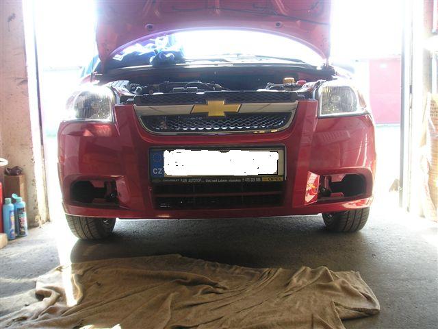

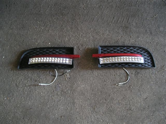

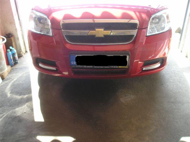

Tak jsem dnes zkusil namontovat světla pro denní svícení.
- Snímek 023.jpg (43.45 KiB) Zobrazeno 4816 x
- Snímek 020.jpg (70.15 KiB) Zobrazeno 4816 x
- Snímek 015.jpg (52.68 KiB) Zobrazeno 4816 x

Re: DOPLNKY A ÚPRAVY
este ako to svieti odfot inak pekne
Inak pne sa pacia tieto dvojradove ale co som stretol par aut tak im nesvietili niektore z diod
Bohvie ako rychlo to odchadza. Preto som rozmyslal nad 4 az 5 vykonovymi LED.
Dneska si akurat brat s kamaratom obaja nahodili daylighty a svieti im to super.
Maju tie 5 LED vykonove

Tak jsem zkusil zapojit ta světla na denní svícení a skončil jsem hned u modrého drátu /12V po otočení klíčku/ a ještě je problém se žlutým. Může mi někdo poradit moc bych to chtěl vidět svítit .DÍKY
- Příspěvky: 9225
No modrý drátik je vetšinou na zapojenie parkovaček a mal by tam byť čierný ten je kostra a červený ten sa vetšinou zapojuje na klúčikové napetie alebo na akumulátor ale to závisí od riadiacej jednotky svetiel no hlavne by si tam mal mať návod a pokud nie tak to velmi nebudú certifikované ale len odrb cez chinu a ten žltý no ten skôr bude na klúčikové napetie.

Díky návod mám barvy drátů a kam zapojit taky -návod je i češtině ,problém je v tom,že nemůžu najít kam zapojit ten modrý kde je 12V po otočení klíčkem.díky
Doufám,že jsem se vyjádřil přesně problém není v tom co kam,ale kde to mám najít v autě.
- Příspěvky: 9225
Popiš farbu drátikou mali by byť 3 a ich funkčnosť tedy kam Ti píšú že to máš zapojiť lebo som sa okrem LPG nestretom s napojením modrého na 12V ale je to možnosť no pokud píšu že klúčikové tak nájdi hociaký drôt ktorí pri otočením klúčika vedie 12V najlepšie to hladať v pojistkovej skrinke tam zviknú byť 1-2 pojistky volné práve pre takovéto montáže
Tak návod- červený +12V STÁLÝ PROUD
modrý +12V PO OTOČENÍ KLÍČKU ZAPALOVÁNÍ
žlutý + 12V PO ROZSVÍCENÍ SVĚTEL
černý -12V KOSTRA
černý -12V KOSTRA
