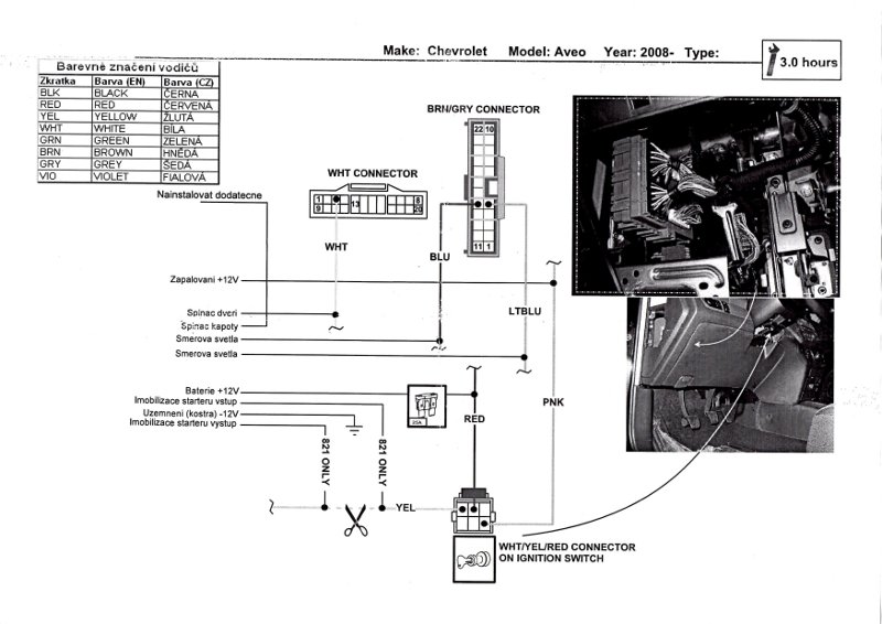

Dálku jsem měnil protože mi během pár měsíců po sobě odešli dva motorky ve dveřích u řidiče. Tak jsem koupil sadu s vystřelovacíma klíčema...
Samotnou jednotku budu montovat až o víkendu, rovnou s otvíráním kufru. :D
Prodejce mi poslal i schema zapojení na Aveo, tak jsem zvědavej jestli to bude sedět... :)

kacer_daffy píše:Martin ja Ti poradím takto, choď do najbližšej mototechny a kúp si tam ten najobyčajnejši centrál, samozrejme s výstupom na kufor ak by si chcel otvárať kufor a smerovky, ja som to zohnal za 18€ a motorček ma vyšiel 3€ - dvoj drôtový.
Daj ten motorček do šoférových dverí na tiahlo od kľúča, vyveď z neho ten zelený a modrý vodič do novej jednotky od DO, napoj do žltého konektora smerovky, poprípade si urob odskok kufra (musíš dokúpiť), samozrejme + a - a máš to hotové a možeš sa tešiť z nového centrálu. Veľa zdaru.
PS: CZ10 nemá výstup na motorčeky, iba dáva impulz na otvorenie a zamknutie dverí, takže by si musel zapájať na ten biely konektor, čo mne nechcelo ísť.

tu su dva rele pomocou ktorych sa vymiena zem ,raz na jedno konci ,a raz na druhom,
motorcek vo dverach mi motoval chlapik ,ktory mi to pomohol aj spojazdnit.
tiez si myslel najskor ze je vo vodicovych dverach motorcek.
ze tam nie sme na to prisly ked som to dal do kopy a vodicoe dvere sa neztvarali.

impulzne droty v starej jednotky ,netreba prepajat s novou
