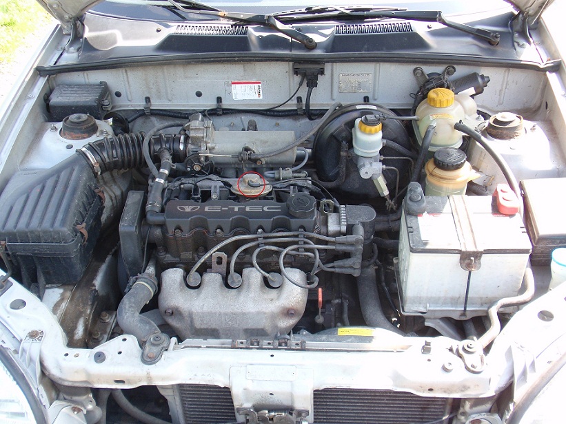

Zdravim, mam otazocku ohladom zaslepenia EGR ventilu. Staci ked ho zaslepim iba hore, alebo treba aj na trubku spravit zaslepku ? Este kontrolna otazka: Je toto ta hadicka, ktoru treba zaslepit ? :) dakujem za odpoved ;-)
zaslepenie EGR.jpg (236.09 KiB) Zobrazeno 1939 x
