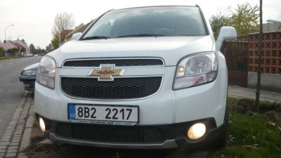

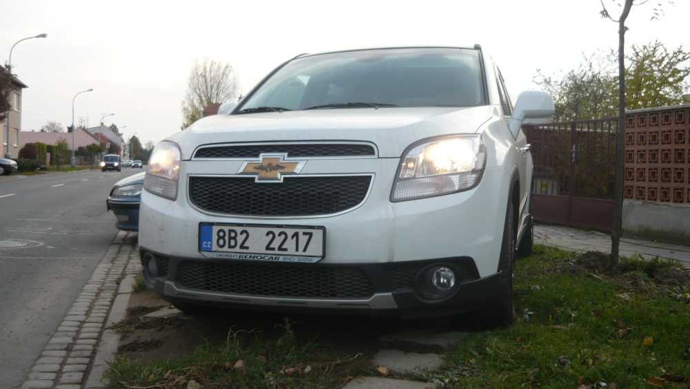

mohl bych poprosit někoho kdo má LTZ zda by mohl vyzkoušet ty mlhovky? Konkrétně zapnout při dením režimu přední mlhovky a písnout jestli svítí i potkávací světla? Děkuju.

Mám sice Cruze, ale LTZ. Před 14 dny jsem si všiml (po roce provozu!), že při zapnutých mlhovkách, pokud se udělá víc jasno, zhasnou potkávačky a svítí pouze parkovačky a mlhovky.slunce píše:mohl bych poprosit někoho kdo má LTZ zda by mohl vyzkoušet ty mlhovky? Konkrétně zapnout při dením režimu přední mlhovky a písnout jestli svítí i potkávací světla? Děkuju.

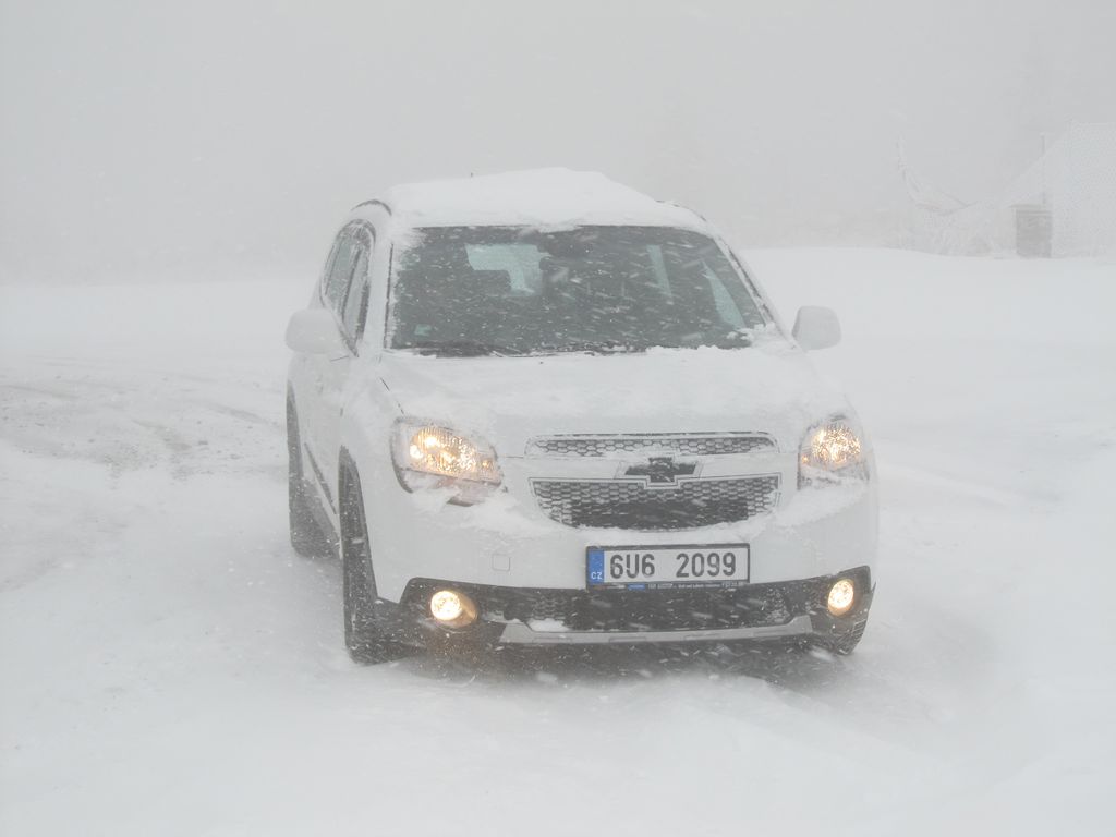

poky ul: bohužel nepochopil v případě na fotce je snížena vyditelnost a v tomto případě mě to svítí jako tobě ale v momentě vyjasnění a automatickém přepnutí do denního režimu mi zhasnou potkávačky. Stejně děkuji za snahu.
pekrtek: tak že to vypadá že to je standardní, jen to moc nechápu proč tomu tak je??? I tobě děkuji jsem zase v klidu
