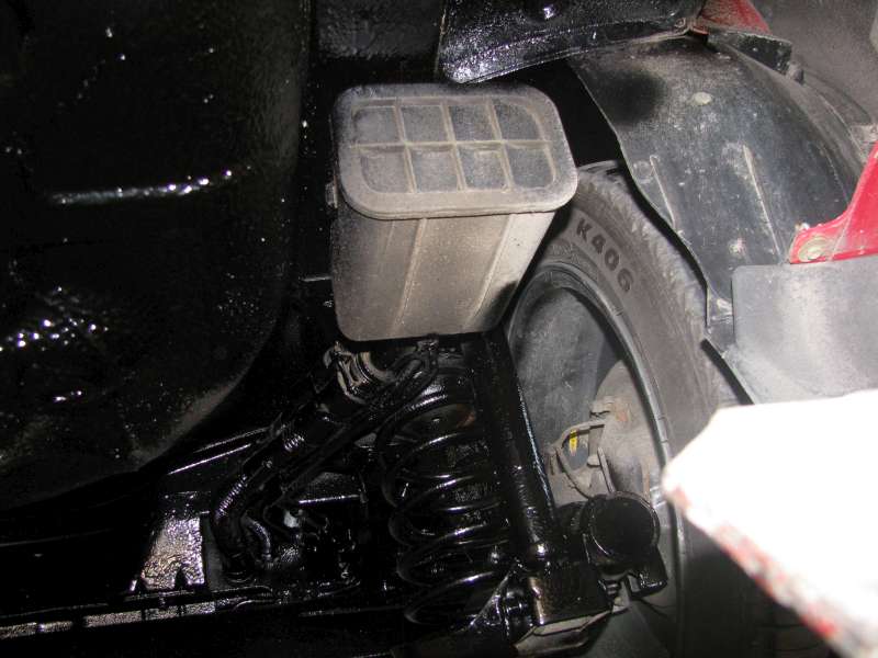

Jsem laik, takže se zeptám tu odborníků, ještě by mě zajímalo naco či co je tato plastová krabička :roll:
Re: Náter spodku a dutín
vau,tak toto já pod autem nemám,ale podle tvaru a uzpůsobení bych tipl nějaký filtr,jestli to nebude i na palivo,jen tipuji ale také bych rád věděl co to tam je -i
:D pak ještě uděláme ty dutiny,ale nejdřív musím dodělat už konečně všechny fušky :roll: :roll: :mrgreen: prázdniny jsou dlouhý času dost to uděláme -i
Příspěvky: 6290
:lol: štěnice a ani vysílačka to není :lol:
jestli dobře koukám tak je to zadní spolujezdcova strana tyjo co by to mohlo bejt,máš nějaký spešl avejko :lol:

NITRO !!! tam máš :lol: :lol: :lol:
Udělej díru a uvidíš co z toho poteče. Na 100% to bude benzin :PP:

Nádoba s aktivním uhlím pro odvětrání výparů z nádrže..... :D

si ho mal chvilu este natahovat, ako ze je tam sledovacie zariadenie, cierna skrinka, nastrazne zariadenie, kurvitko, nahradna baterka, kompresor na samodofukovanie pneu, lapac neutrin z vesmiru a pod :lol:
