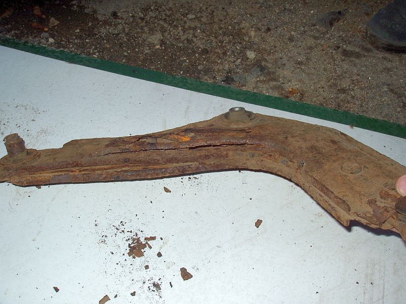

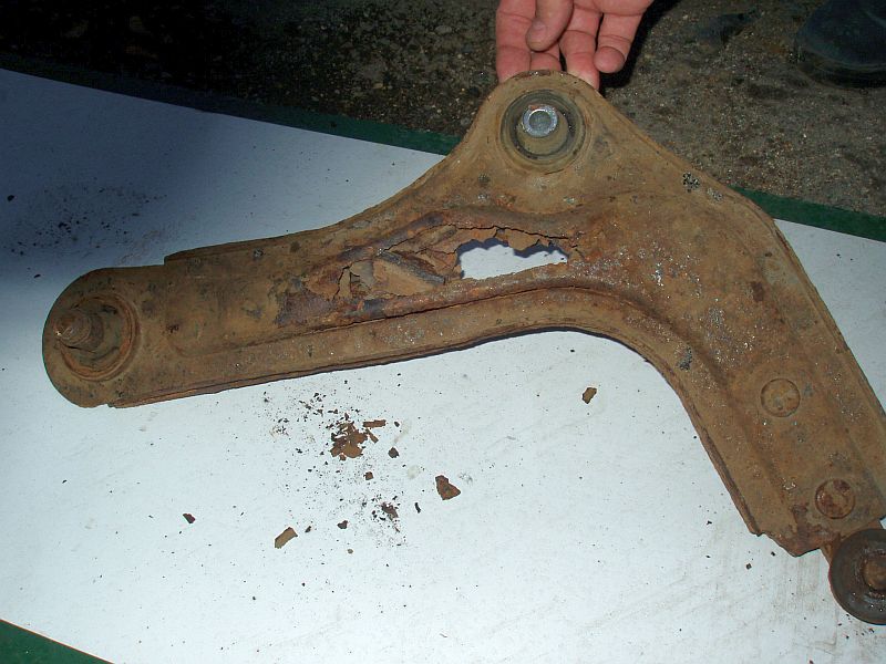

Já je bral v Drafelu a byly originál. Ty moje starý ač se to nezdálo ani neprojevovalo vypadaly dost hrozně. Strach jsem dostal až když byly venku a viděl jsem je na vlastní oči.
- R1.jpg (92.44 KiB) Zobrazeno 5276 x
- R11.jpg (97.83 KiB) Zobrazeno 5276 x

Podle mě je lepší koupit komplet nová originální ramena. Až ty ramena vyndá, zjistí, že jsou načatá a stejně je nakonec bude kupovat. Zas takový rozdíl v ceně to není.

poku je ta fotka realna tak je to na ho....
je to polskej smejd a ya 10 tis km je po gumach.

Ta fotka je udělaná loni v létě při výměně na mém autě. Bylo dovezené z Německa i se servisní knížkou a těch cca 90000km bylo reálných. Auto začalo bouchat na nerovné silnici a letmým kouknutím pod něj bylo vidět jen jeden vymlácený silentblok. A to ještě na té "lepší" straně. Pro jistotu jsem objednal celá ramena a udělal jsem dobře.

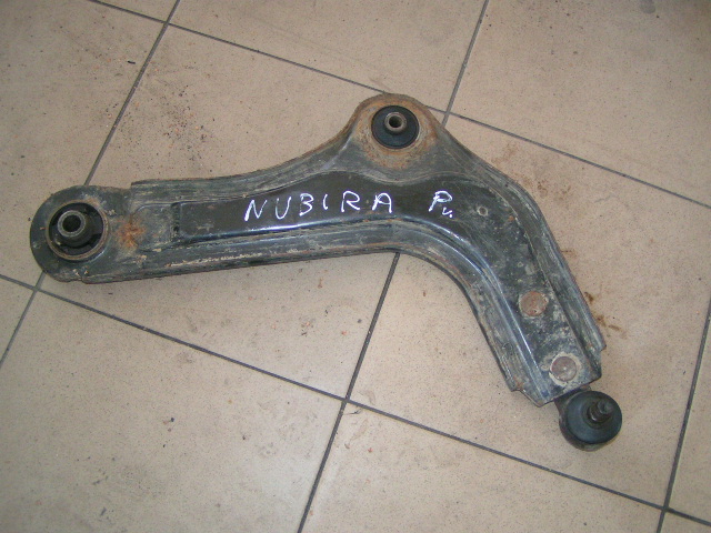

no uz mi je to jasne, nasiel som original, kde je to namontovane tak ako by som to namonoval ja keby som si nezapamatal ako bol namontovany, tak aby sa pri akceleracii a brzdeni sielntblok co najmenej deformoval a teda sa co najmenej menila geometria napravy a zaroven aby klavol co ajmensi odpor a aj sa co najmenej nicil pri preperovani
- 1478891918.jpg (182.59 KiB) Zobrazeno 5248 x

Tak jsem dnes radši vyměnil obě ramena, nakonec silentbloky Delphi nebyly kamenem úrazu, tím byl zadní silentblok, ve kterym jsou ty 2 vymezovací kroužky, a ty tam jaksi ten človíček zapomněl dát... takže se ten zadní roztrhal... CELEJ PROBLÉM...
Re: táhne řízení
ty krouzky nehrajou zasadni roli ale hlavni je jak je silentblok natoceny.pokud byl blbe tak se utrhnul.
