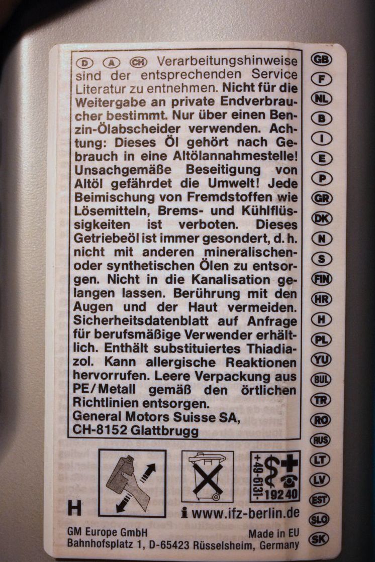

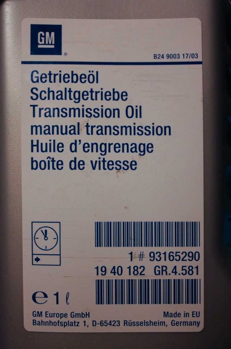

...to je docela zajímavé misojogi taky mi to v daewoo nabízeli ale náš palikx byl jiného názoru a taky pracoval ve značkovém servisu, každopádně na obalu original červeného př. oleje pro Opel je Made in EU Germany a specifikace jenom Transmission Oil manual...
