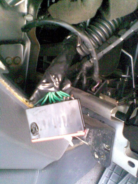

No vidíš Já som bol tiež zhrozený a všimni si tej rúry čo ide krížom cez palubku tak mne sa ten konektor dostal až tam a začlo mi s tade dymiť no a to bol horor ako som rval ten šuflík von ale našťastie sa nič nestalo len ma triaslo ješte dva dni po tom
Ono to nie je sranda je tam okolo strašne vela horlavého materiálu a čudujem sa že výrobca na to nedošiel lebo to to nieje lahká závada
Re: Leganzáci POZOR !!!!! ( KLIMATIZACE )
taky jsem hořel
- Obraz019.jpg (99.03 KiB) Zobrazeno 3855 x
