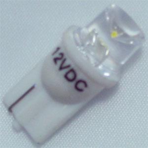

Daju sa kupit rozptylove LED diody ktore su namontovane v puzdre T10 cize maju taku istu koncovku ako klasicky ziarovky co tam su. Cize mal by si to dostat na dakom e-shope pripadne ak mate v blizkom okoli daky auto obchod tak by to mohli mat.
Pozor ale pri kupovani pretoze Bodove su nie vhodne treba rozptylove.

peter bendr píše:čaute do palubovky na podsvietenie na lanos 5 d. 98 ročnik 1,5 idu tie led diody s T10 päticou?????
Tak ako pise Ondra
Su tam 4 s paticou T10 ale treba rozptylove nie bodove

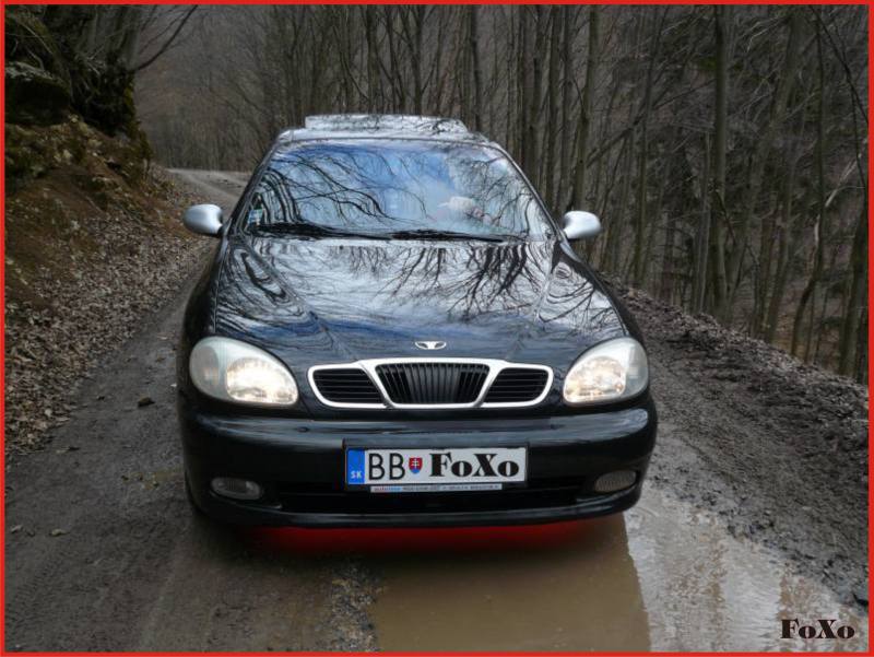

Mensia uprava z modreho na cerveny VT neon :)
VT Cerveny neonLanos.jpg (74.51 KiB) Zobrazeno 6818 x
Edit: TO nemalo ist sem sakra :)
