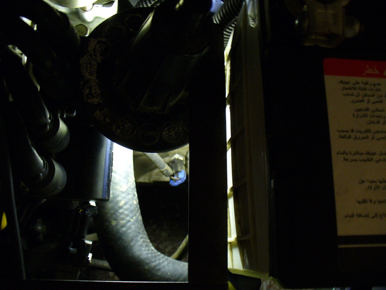

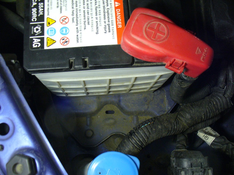

Auto konečně doma. Takže dávám 2x foto té naduté baterky ale není to moc vidět. Můj foťák neumí dělat 3D fotky.

Mě to přijde normální, mám ji taky takovou dokulata, ale šlape tak je asi v pohodě :lol: Šahal jsem na to a je ten plast jak podložka pod papír.

Ono to na těch snímcích nevypadá ale +- 5mm je asi dost. A zadruhé již jednou mne vyšplouchla, takže jí již nevěřím

Ale já mám tiež takúto zdutú škatulu :mrgreen:
