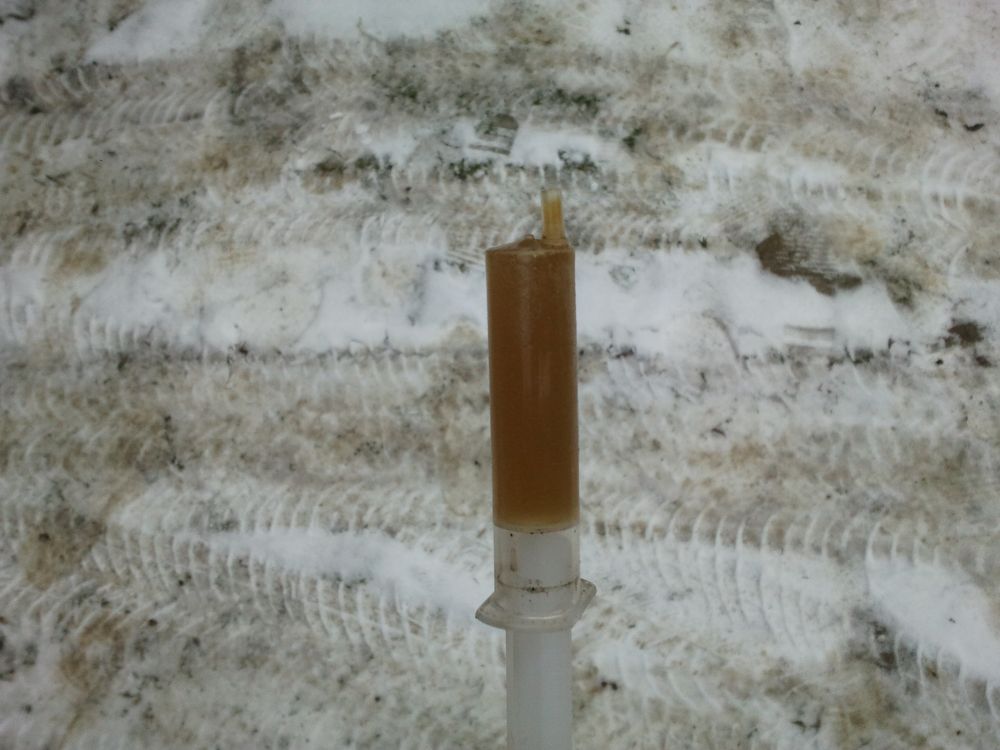

kolegové. tady je vzorek chladící kapaliny z táty Vectry. Má být modrá tedy. jinak expanzní nádobka je zevnitř potažená jakovy rezavým šlemem. jinak na víčku od oleje se bílý šlem nenachází co by znamenalo ruplé těsnení pod hlavou. jinak chladící kapalina je cca 4 roky stará a měřili jsme tento humus a je do -30.
nevím co si o tom mám myslet. poraďte. díky.

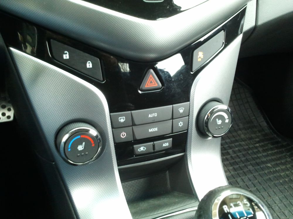

Tak jak už ho tam máš ( vyhřívání)? Ty voe asi půjdu také k policii, když máš na origo;)
Re: Můj nový Cruze
V pondeli davam auto do Uval. tak snad  pristi tyden uz tam bude namontovane. bojim se toho ze bude nejaky problem. k policii nechod. budes mit sice vse origo ale pak nebudes mit co do huby

To co si vytiahol z tej vectri to je pomiesana G11 z G12 bolo by dobre vypustit preplachnut system a dat tam to co tam patri.

no po pár hodinách se na dně stříkačky usadila pomalu tekoucí černá tekutina. stěny expanzky jsou potažené takovým černým šlemem. na víčku oleje se objevil bílý šlem a malinké bublinky. mám podezření na prasklé těsnění pod hlavou. no ve středu jde Vectra do servisu tak uvidíme. Já už na to nemám čas a hlavně v této zimě, fuj.
