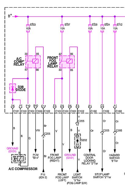

Re: problem s poistkovej skrinke na nubire
Ta co je v motorovém prostoru je opravdu pro klimatizaci. Je připojená k elektromagnetické spojce aby potlačila napěťové špičky při sepnutí.
Znovu jsem zkoušel ty diody vnitř auta a výsledek je pořád stejný. Na imobilizer to nemá vliv, normálně bliká a po sepnutí klíčku zhasne a jde nastartovat. Je to nezávislé na tom jestli tam ty diody jsou nebo ne. Stejně se chová i to vnitřní osvětlení. Funguje stejně s diodami i bez nich. Zkoušel jsem i mlhovky, ale taky nic.
No pani,teraz ste ma zasa dostali,lebo mi prestala fungovat klima,ale to som pripisoval
malemu tlaku v klime a chystam sa na doplnenie,no ale zasa,ma to vliv na samotne
fungovanie klimy,teda ked ta dioda bude zla,nezapne sa klima?Ze by som mal vyrieseny
problem s klimou?Kez by to bola pricina nefunkcnosti klimy,lebo je rozdiel dat 2.30€
za diodku,ako zaplatit cca.40€ za doplnenie.Pani,ste fakt dobry,vdaka za odpovede.
S tou klimou se moc neraduj. Myslím, že ta dioda nemá nefunkčnost na svědomí. Tam bude jiná závada.
