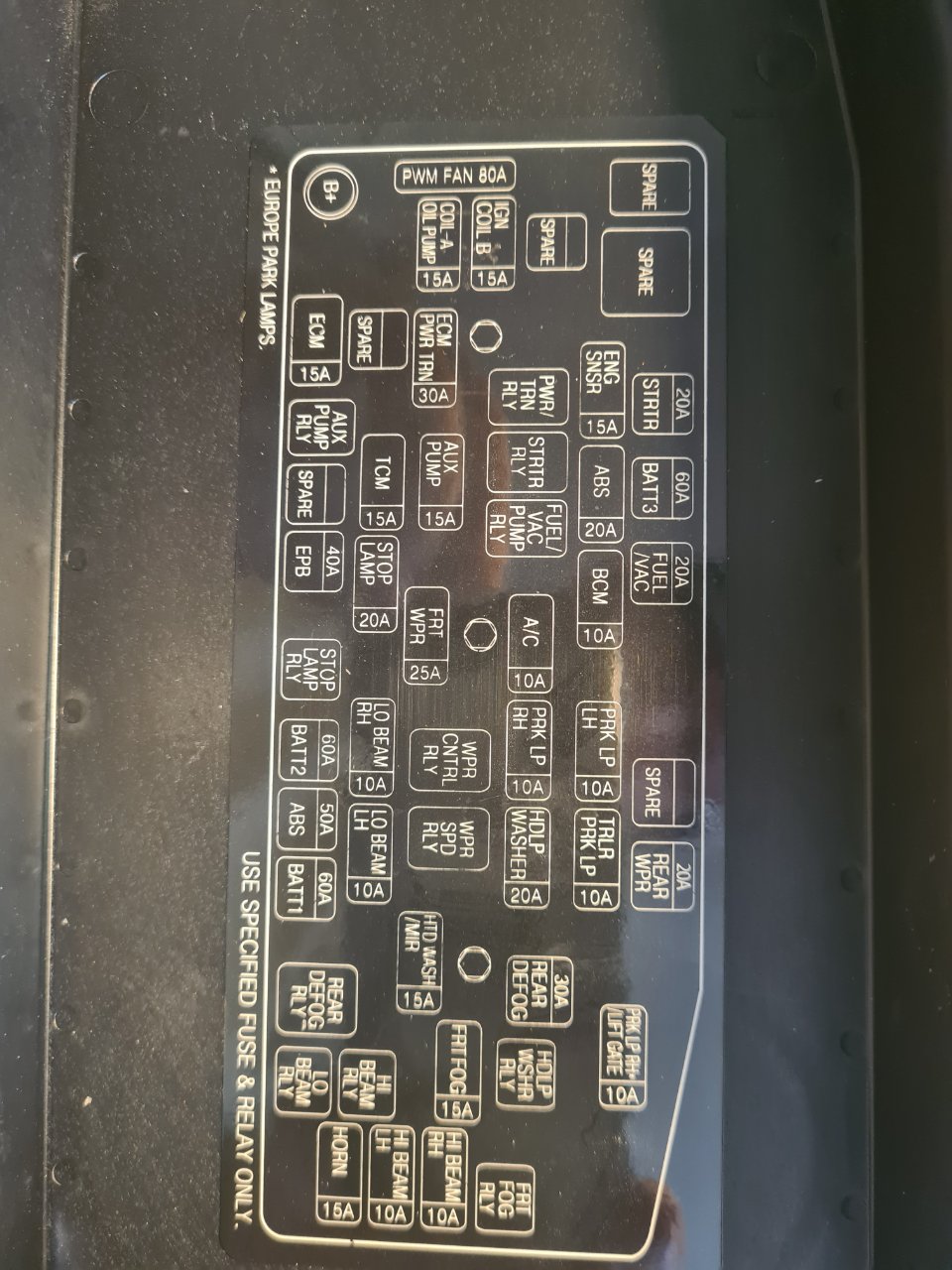

Zdravím všechny. K autu jsem připojil karavan s prodřeným kabelem. Pravděpodobně došlo k nějakým zkratům. Pojistku brzdových světel na autě jsem našel a vyměnil. Kabel na karavanu jsem opravil-odzkoušený a plně funkční. Stále mi ale nejde napětí ze zásuvky -blinkry, brzdová světla, mlhovky. 13 pin zásuvka je original chevrolet z výroby. Koncová světla přitom ze zásuvky jdou a auto karavan "vidí". Nejspíš nějaká pojistka. Označení pojistek je tak zkratkovité, že to nepřeložím. Nemá někdo třeba český popis pojistek? Nebo radu, které to jsou. Dík.

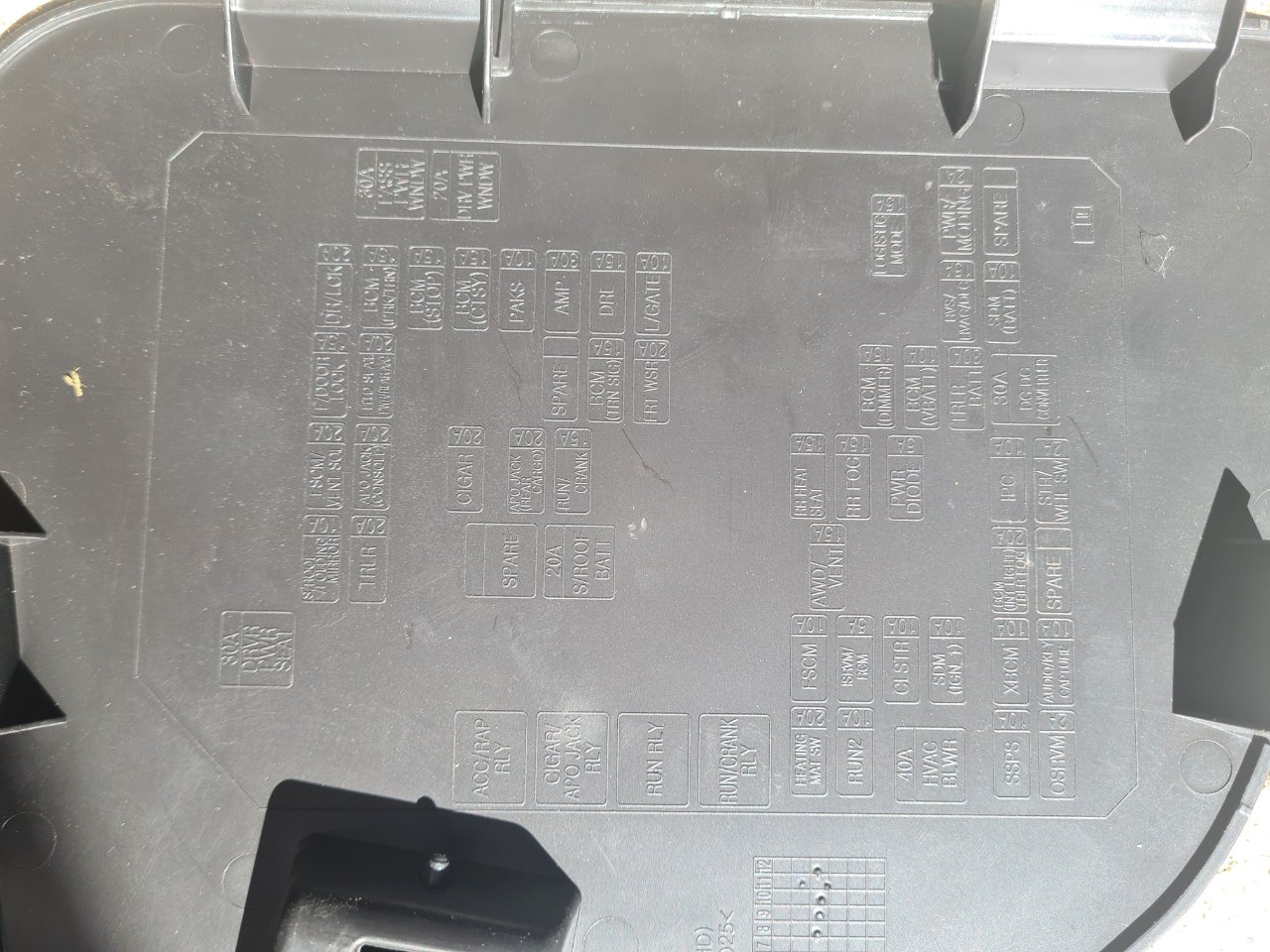

Já prostě ty zkratky označení pojistek nerozluštím. Potřebuji radu zkušených.
mot. prostor
mot. prostor
u spolujezdce
u spolujezdce

Podle víčka pojistek hledej hlavně pozice TRLR, STOP LAMP, STOP LAMP RLY a případně BCM. TRLR PRK LP je pro parkovací/obrysová světla přívěsu, ta ti ale fungují, takže problém bude spíš v jiné větvi – brzdová světla, blinkry nebo modul tažného zařízení. U originální 13pin zásuvky bývá často ještě samostatný modul/relé k tažnému zařízení, případně pojistky i v druhé pojistkové skříňce v interiéru. Nejlepší bude projít pojistky zkoušečkou pod napětím, nejen pohledem, a ověřit i napájení přímo na modulu tažného.
TRLR PRK LP – obrysová/parkovací světla přívěsu
TRLR PRK LAMP RLY – relé obrysových světel přívěsu
STOP LAMP a STOP LAMP RLY – brzdová světla
BCM – karosářská jednotka, která často řídí světla a zásuvku tažného zařízení
BATT / B+ – napájení pojistkové skříně

TRL - 20A. Našel jsem. Děkuji za radu.
