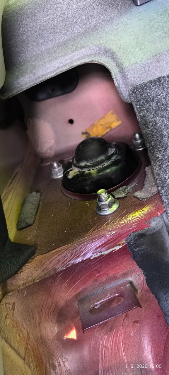

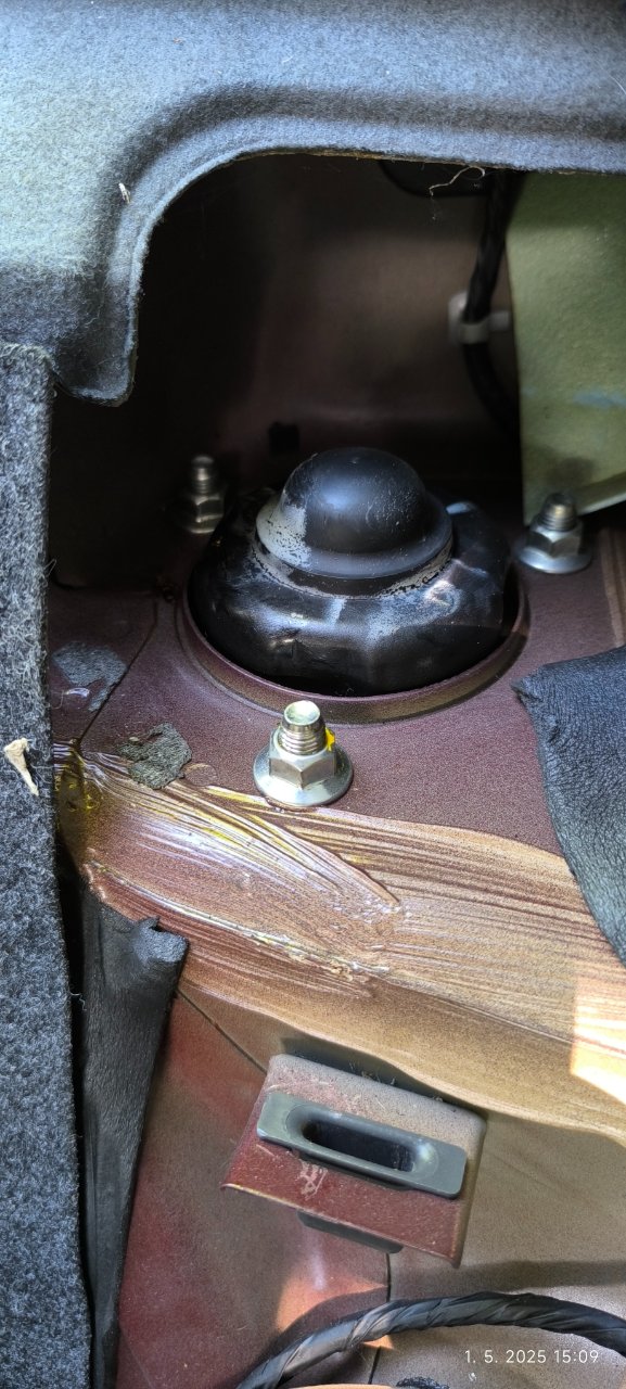

Koukni na horní uložení zadních tlumičů. Já už vidím skrze ven. Takže moje Lega už končí. Opravovat to nebudu 😉 Sloužila dobře, ale koroze je nezastavitelná.

uff, tak to je drsné. u mňa sú tieto miesta v poriadku, ja som našiel hrdzu dole na spodku, kde sú lapače nečistôt. povrchovú ale žerie ma to. leganza zimy nepozná, soľ tiež nie. a idem meniť aj zadné tlmiče takže jednak plánujem karoseriu v miestach kde je uloženie ošetriť a onak som vymyslel medzikus z tenkého plastu ktorý pôjde medzi horné uloženie a karosériu.

u mňa stále ok :)

hoci to je riešenie, osobne by som asi všetko hrdzavé odrezal a nechal takýto bracket navariť napevno a celé to zakonzervoval.

Zajímavé řešení s tím bracketem. :D Ale jestli to už dva roky drží, tak proč ne.
